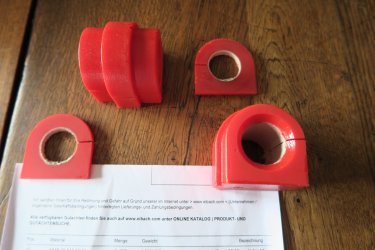

.... meine offensichtlich nicht.Die Eibachs haben ein Konstruktionsproblem. ................
Eigentlich steht in dem Thread bereits alles drin was man wissen muss, nämlich dass die Eibachs Probleme machen und bis her keine dauerhafte Lösung gefunden wurde. Weder von Schmickler noch vom Hersteller. Ich hatte die Eibachs bereits drin. Auch hatte ich andere Buchsen direkt von Eibach bekommen. Hatte alles auf Dauer nicht geholfen. Erst mit H&R ist Ruhe.
Warum nimmt Ihr nicht diese Stabis? Sind deutlich günstiger und machen kein Probleme.
Das tuen die Eibachs aber auch. Aber wie gesagt im ausgefederten Zustand, also auf der Hebebühne. Im Fahrbetrieb schlägt da gar nichts an.
. Solange mir das Teil nicht um die Ohren fliegt kann ich damit leben, dass es die ersten 10 Min nach dem losfahren knarzt.Ich habe die H&R, da quietscht nix und es schlägt auch nirgendwo an.Wenn es nur um Knarzen/Quietschen geht kann man Teflon (PTFE) Spray an der betroffenen Gummibuchse verwenden.
Auf keinen Fall sollte man Kriechöl/Fett o.ä. verwenden (Aussage eines Mitarbeiters von H&R)!
Eine Zwischenlösung könnte sein:
Die Eibachs haben ein Konstruktionsproblem. Das Schmieren ist eher eine temporäre Lösung. Weder H&R noch die Originalen Stabis haben Schmiermittel auf den Buchsen. Knarzen tut da gar nichts.
