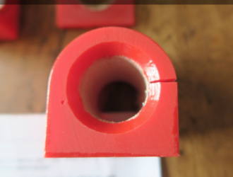

Ich melde mich auch noch mal... War diese Woche beim Tüv und hatte da den wagen auf der Bühne... (auch der Prüfer hat beim Fahren auf die Bühne direkt gemerkt das hier was nicht sauber läuft und hatte sichtlichen Spaß den Wagen mehrmals ein und ausfedern zu lassen mit den Worten: "Die knarzen wirklich schlimmer als jede Tür, ist aber nicht sicherheitsrelevant". Hab mir die Sache auf der Bühne mal genauer angesehen. Mit Keramikpaste hatte Schmickler meine damals (beinahe schon 2 Jahre) beim Einbau schon behandelt, also auch keine Lösung
Da nach Auskunft von Schmickler wohl die letzte angepasste Version (aus diesem Sommer) wegen der erneut auftretender Knarzerei auch wieder einmal zurück nach Eibach ging, glaube ich mittlerweile nicht mehr an eine Lösung des Problems durch den Hersteller. Ich habe Schmickler jetzt um Findung einer Alternative gebeten... (z.B. H&R oder ähnliches), noch eine Saison möchte ich damit nicht mehr fahren.

Ich hatte vor ein paar Wochen mit Maike Fus von Schmickler telefoniert.
Sie sagte, dass sie von Eibach neue Gummis getestet haben, die aber auch nicht zufriedenstellend waren.
Weiterhin hilft also nur Geduld und Fett ;-(

es gibt neue Gummis für die Eibachstabis.
Eingebaut und bis jetzt keinerlei Geräusche mehr.
Ich hoffe, dass diesmal Ruhe ist und man nicht wieder halbjährlich nachschmieren muss.

Ich hatte Eibach gleich angeschrieben, als ich hier gelesen hatte, dass es nun die neuen Stabigummis gibt.
Sie haben mir dann auch gratis welche geschickt, zusammen mit neuer Montagepaste. Das fand ich schon mal ziemlich nett von denen, die Garantie war ja schon abgelaufen.
Ende Juni, bzw. vor 2500 Km, habe ich sie eingebaut. Bis jetzt knarzt nichts, aber ich denke, für eine Bewertung der neuen Lösung ist es noch etwas zu früh.
Im Juli 2017 erhielt ich von Eibach neue Stabigummis, konisch auslaufend, mit der Artikel Nr. AK45-20-013-01-10.

Nachdem ich diese verbaut hatte und bis September 2017 nichts mehr knarzte hatte ich diese Info
an Ingmar = MacStar weitergegeben.
Diese wurde hier in diesem Thread Beitrag # 80 bereits im September 2017 veröffentlicht.
- In diesem Theard wurde weiterhin viel geschrieben anscheinend aber wenig gelesen -
Bei meinem 3.5iS, welchen ich bis Juni 2019 fuhr, ist nach dieser Maßnahme kein Knarzen mehr aufgetreten.

Da aber nun, nach zwei Jahren, die abgeschrägten Gummis von Eibach immer noch als Lösung präsentiert wurden, habe ich sie mir mal schicken lassen.
Ich hatte hierzu Ende 2017 als auch durchweg 2018 immer wieder Kontakt mit Schmickler, vlt. war deiner ein Glücksfall, aber eine zufriedenstellende Lösung existierte bis zum Sommer diesen Jahres nicht, zumindest nicht angeboten von Schmickler. Ist ja auch klar das hier erst was verbaut wird wenn es sich bewiesen hat... mehrfacher Austausch ist wirtschaftlich gesehen eine Katastrophe.
Aber ich frage mal nach der Artikelnummer, bin gespannt ob es die Selbe ist.
