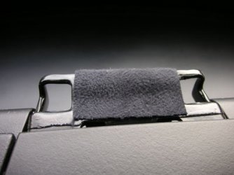

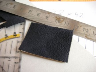

Juchu! Ich hab's endlich geschafft.
Und nach einer ausgiebigen Probefahrt muss ich sagen, dass nun das nervige Quietschen weg ist. Nie wieder Verdeckhamster? ... ja, das wäre schön.
Wie? Man nehme Alcantara und Teppichklebeband, das schneide man zurecht und klebe es einmal so drauf, dass es passt.
Klar, vorher schön mit Spiritus säubern, sonst wird's nichts.
Ich werde jetzt noch ein paar solcher Ecken zurecht schneiden und vielleicht mal bei eBay verticken :-)))
Gruß, Frank

AW: Knarzen und Quiteschen aus der Entriegelungstaste
IQ-Man schrieb:
Sieht wirklich gut aus. Tolle Idee. Und bei BMW schrauben sie aufwendig dran rum, um das Quietschen zu beseitigen...
Naja, also ganz überzeug bin ich noch nicht ... könnte etwas dicker auftragen, sodass es wirklich nur auf dem Stoff aufliegt und gar nicht mehr auf dem gummierten Zeug.
Aber wie gesagt, wir probieren das bei dir morgen auch nochmal aus. Wenn's nicht klappt, dann eben nicht - ein Versuch war's wert ;-)
Gruß, Frank
... verdammt, es quietscht nun doch weiter :-( Vielleicht klebe ich einfach nochmal eine Lage drauf :-)
Gruß, Frank
Gruß, Frank
Jupp, und die Extralage war's - nun passt es und quietscht nicht mehr - wie geil!
Gruß, Frank
ich habe nun versucht dem Problem mit Alcantara vorzubeugen.
Ich habe das Alcantara etwas großzügiger als auf dem Foto von Jokin um den Fanghaken verteilt, ich denke nur das kleine Mittelstück reicht nicht aus, denn es scheint mir dass das Verdeck auch seitlich kratzt am Fanghaken.
Doch leider packt der Fanghaken deswegen nicht mehr sauber und ich kann das Verdeck mit der Hand hochziehen.b:
Auch wenn ich nur dieses kleine Mittelstück anbringe, wie auf Jokins Foto, dann schließt das Verdeck nicht sauber.
Was kann ich denn jetzt machen?
