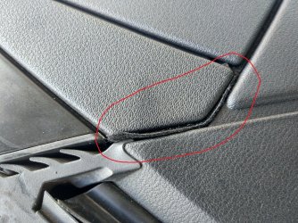

Hatte ja nach endlosen Versuchen die Stelle gefunden und 'entschärft'. Gleiches Geräusch wie schon mehrfach beschrieben (z.B. weiter oben von Dirk). Das Zwischenlegen eines Stück Tuches und später das Aufkleben von Filzstreifen hat das Geräusch 100% absolut beseitigt. Ich weiß nicht, wie ich es besser sagen soll, das Geräusch war vorher immer da und danach war absolute Ruhe! Etwa zwei Wochen lang, bis zur letzten Wäsche (Waschstrasse), jetzt ist es wieder so wie vorher, eher schlimmer :g. Ich werde verrückt! Filzstreifen sitzen exakt wie vorher, ich begreife es nicht.
Und, bei mir ist es definitiv nicht der 'Zapfen' in der Mitte der Hutablage, den hatte ich vorher schon gefettet und beklebt, keine Änderung.
Ich bin mir ziemlich sicher das es die Dichtung zwischen dem Dach und dem Heckscheibenteil ist, ich lege morgen mal ein langes stück Stoff oder Verbandsmaterial da rein um das zu überprüfen.
Diese Dichtung(en) ist vor allem bei warmen Temperaturen ein Problem. Dann knarzt es schon mal häufiger. Nach der Waschanlage ist dann wider Ruhe.
