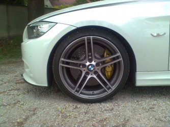

Ich würde es mit Markus machen Oliver :) Aus dem F30 Performance Programm die 18er Bremse für die VA. (370x30) mit 4 Kolben Sattel.
Die passt am E90 - also auch bei uns. Eingetragen werden muss das über Einzelabnahme. (Bei Schmickler)
Mit ABE gibt es noch die 4 Kolben 365x30 und die 6 Kolben 380x32 von Brembo - Kosten aber das Doppelte bis Dreifache :eek: :o
