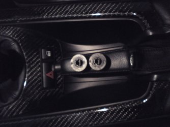

Habe mal ein paar Fotos von den Steckern und Anschlüssen gemacht, man sieht deutlich das der rechte Knopf einen dickeren "Anschluss" hat.

Hallo Oli,
hier mal die Fotos, also bei mir (Navi Prof 3.0si Bj Mai 2006) sind beide Knöpfe sowie auch die Stifte gleich:
Gruß Greg

hier das von mir erwartete Ergebnis:
Die Stifte waren beide gleich, dementsprechend auch die Knöppe.
Gruß Greg

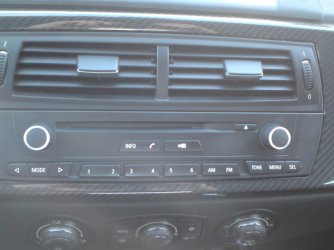

bei mir hat auch alles problemlos gepasst und sieht so aus:
