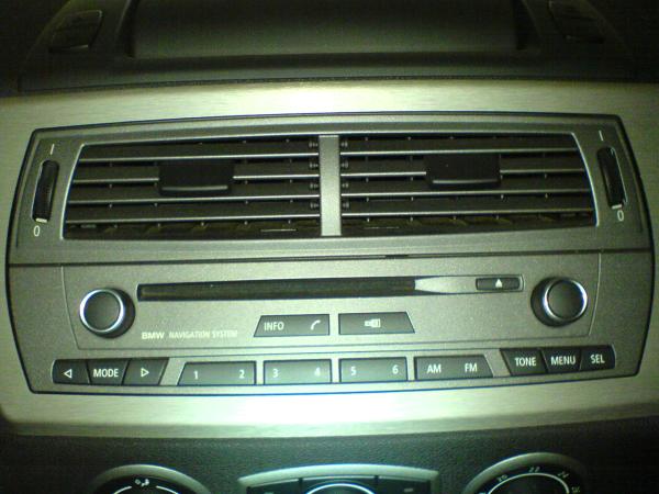

Nein, das stimmt nicht. Hier siehst du das Interieur vom Z4 von dem User DH-Ontour:
Er hat einen VFL und hat schwarze Elemente.

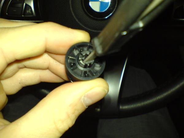

Wie hast du den rechten Schalter auf den Stift angebracht, und wieso bist du noch nicht 100% zufrieden?
Ich habe ihn auseinander genommen, um zu sehen wo es klemmt.....
Danach wieder zusammen gebaut und mit einem 6mm Bohrer aufgebohrt, danach noch ein wenig abgeschliffen damit er so tief wie der andere sitzt, nur leider ein wenig schief.....da muss ich die tage noch mal ran...

habe heute auch die Knöppe mit Chromring eingebaut. Der linke war wie schon oben beschrieben "Plug&Play" :) Da bei mir ebenfalls der rechte Stift dicker ist, habe ich mich mit einer Mini-Feile bewaffnet und den neuen Knopf Stück für Stück bearbeitet bis er gepasst hat (die komplette Anpassung hat ca. 20 min gedauert).
Er sitzt weder schief noch musste ich irgendwelchen Kleber oder sonstige Hilfsmittel benutzen.
