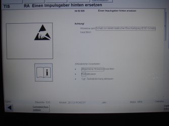

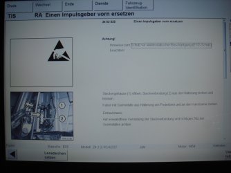

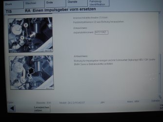

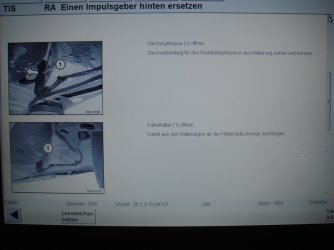

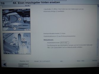

Hier mal Bilder
AW: Kontrollleuchte DSC (gelb) + Handbremse (gelb)
und hier Bilder von Hinten
ahhh .. dank dir .. der "Titel" hätte schon ausgereicht.. hab die CD selber - wusste nur nicht wonach ich suchen sollte :)
