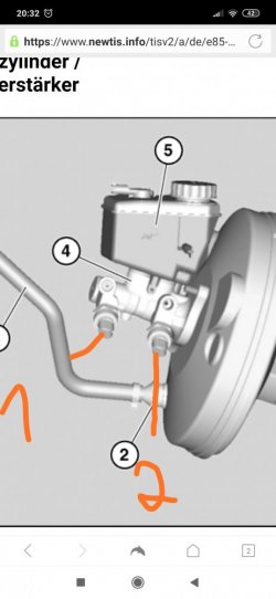

update: Ich habe heute die beiden Stecker der Druck-Sensoren am Bremskraftverstärker durchgetauscht und der Fehler ist mitgewandert.
Ich habe einen neuen Sensor besorgt, muss mir aber die Brems-Entlüftung nochmal anschauen. Das habe ich noch nie gemacht und möchte ich ohne fachbezogene Hilfe nicht selbst machen.

Weiß gerade jemand aus dem Stehgreif, welcher der Sensoren Nummer 1 ist und welcher Nummer 2?
Sonst muss ich gleich nochmal beim Kumpel mit INPA ran und Nummer 2 durch abziehen und auslesen lokalisieren.
So - es war der Sensor Nummer 1. Das ist der "vordere" ... also der, der näher zur Front des Fahrzeuges liegt. Der Sensor Nummer 2 liegt näher zur Windschutzscheibe.
Der Sensor lässt sich mit einem Handgriff wechseln. Es läuft etwas Bremsflüssigkeit raus, sind aber nur ein paar Tropfen. Bremsflüssigkeitswechsel habe ich für 40€ in einer Selbsthilfewerkstatt unter Anleitung gemacht.

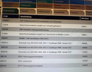

Zu Hause Fehlerspeicher ausgelesen.... Kein aktueller Fehler gespeichert.... Der letzte DSC Fehler war bei 116tkm - aktuell habe ich 146tkm drauf.... Das kann doch nicht der gleiche sein?
War angeblich 5 Mal - oder zeigt er dann den KM Stand vom ersten Auftreten?
Schwarmweisen gefragt - Fehler löschen und abwarten.... Oder???

So.... Jetzt Supergau.... Nach den lösen und anschließenden wieder Aufstecken findet Rh..gold das DSC Steuergerät gar nicht mehr..... Was zum Geier hab ich jetzt kaputt gemacht...HILFE....😱😱
Dafür jetzt plötzlich doch Fehlermeldungen von heute Nachmittag bei KM 145608 - das müsste das beim TÜV gewesen sein.... Warum zum Geier waren die vorher nicht da bevor ich den Stecker abgezogen hatte...?
