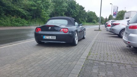

Welche Felgenbreite und Reifenbreite hast Du nun auf der VA und HA auf welchen Distanzscheiben montiert?
oder ist das Verhalten normal?

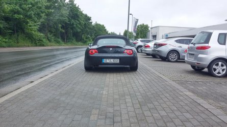

Hier geht es mal wieder um die Sturzeinstellung der Reifen, die recht steil auf das Straße zu stehen scheinen - also optimaler Grip bei breiten Reifen.Wundert mich, vor allem bei nur 235er Reifen hinten wäre noch viel Luft. Anderen Prüfer suchen, bzw andere Anstalt.
Bei Deinem extremen Sturz ist klar, dass da noch Luft wäre - und da sind wir wieder bei der Geschmackssache und meiner allgemeinen Empfehlung, dass 255/30R18 auf BMW-Serienfelgen mit 40er-Verbreiterung das Einfachste ist um Räder schön satt ins Radhaus zu stellen, wer mehr will, muss entweder schmalere Reifen oder mehr Sturz nehmen.

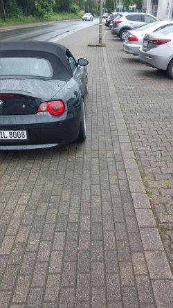

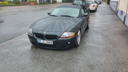

Ich werde morgen mal meinen 30/40er montieren und schauen wie es passt.
)Trotz M-Fahrwerk ist noch reichlich Platz zwischen Radhaus und Reifen (vielleicht sogar ein wenig zuviel)
vorne oder hinten?Trotz M-Fahrwerk ist noch reichlich Platz zwischen Radhaus und Reifen (vielleicht sogar ein wenig zuviel)
