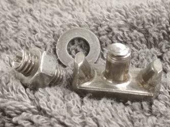

Weiß einer ob es die "Klemme" des Batterie-Minuspols einzeln gibt?
Also nicht mal die Klemme auf dem Pol sondern das Stück mit dem gewinde zum spannen (siehe Foto)
Übern Winter hat sich komischerweise die M6er Mutter festgefressen und bei BMWfans finde ich im ETK nur das ganze Massekabel für 20€.

Hab bei google, ebay, etc geguckt, leider finde ich die Schraube ab 15€ aufwärts und dann aus China mit Lieferzeiten zwischen Mitte und Ende März.
zumindest weiß ich inzwischen so in etwa wonach ich suchen muss (T-Bolt bzw. T-Bolzen)
Hab beim suchen hier auch noch nen alten Thread dazu gefunden, leider aber auch nicht zielführend.
Finde >10€ für ne Schraube die es im 10er Pack für 35 gibt schon dreist, da kann ich mir auch das ganze Kabel holen.
Dann hab ich den Bolzen zumindest "original BMW" wenngleich das bei so nem Teil wohl gar nix ausmacht...
So, selbst ist der Mann!
Hier mal meine Lösung falls jemand mal in der selben Situation ist und hier landet:
Gewindestumpf abgesägt,
Innenfläche glatt gefeilt,
Mitte angerissen,
5,2mm Loch gebohrt,
M6er Gewinde geschnitten,
VA-Schraube mit Innensechskant aus der Grabbelkiste gefischt und an der Minuspol-Klemme montiert und fertig.
Hält super und hat nix gekostet :D
