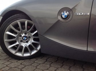

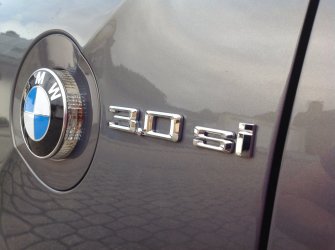

Reinige die Stelle am Kotflügel sorgfältig, entfette sie dann z.B. mit Fensterreiniger. Nimm am besten eine Wasserwaage ( kann auch mit Moosgummi oder Panzertape gepolstert werden ) und ziehe mit einem Filzstift einen waagerechten Strich am Kotflügel. Anhaltspunkt ist Mitte Blinkeremblem.
Achte bei den Schriftzügen auf geraden und korrekten Sitz der Buchstaben VOR der Montage. Bei mir war das Si etwas verschoben. Ziehe die Schutzfolie für die Klebeseite ab und schaue genau, ob die Buchstaben gerade sind. Falls nicht, kannst Du sie etwas ausrichten.
Dann mittig zwischen Kotflügelkante und "Blinkerfuge" und mit der Unterkante der Buchstaben auf die gezogene Linie platzieren und mit einem weichen Lappen oder den Fingern fest anpressen. Den Filzstiftstrich kann man vorsichtig abwischen.
Wasche den Zett aber erstmal ein paar Tage nicht, bis der Kleber richtig haftet.

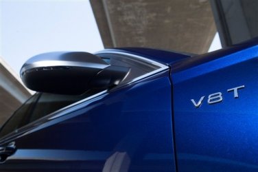

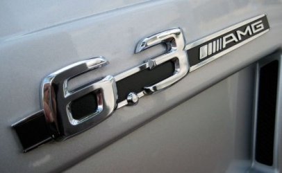

Ich möchte wirklich nicht damit angeben...hätte auch ein 2.2i am passenden Fahrzeug schön gefunden. Dieser Schriftzug ist ja original so erhältlich, den hat nicht jeder und ich finde ihn passend und einfach gut. Viele Fahrzeuge aus Amerika haben dort auch die Hubraumangabe, Mercedes stattet(e) seine AMG-Modelle an der Stelle z.B. mit einem "6.3" oder einem "V8 Kompressor" aus. Audi pappt auch seine Buchstaben und Zahlen drauf...ist eben Geschmacksache. Was doch lustig wär, am Dreizylinder 1er/3er : R3 1.5 TwinPower Turbo :D

So, nach etwas Warten kam heute die Ware beim Freundlichen an : 2 x Schriftzug 3.0 si , zwei Radioknöpfe vom X3 mit Chromring und die zwei BMW-Embleme für die Seitenblinkern. Die waren häßlich geworden, da Wasser zwischen die Folie des Logos eingedrungen ist. Die sind geklebt und können vorsichtig mit einem dünnen Cuttermesser gelöst werden

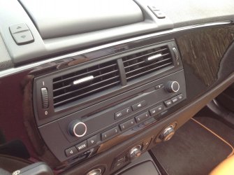

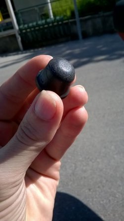

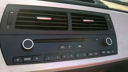

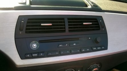

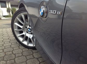

So, ich wander hier mal auf @Zetti-Rolf 's spuren ... hier mal die Radioknöpfe - kein Vergleich!!! Die alten einfach mit der Kombizange abziehen, neuen fest drauf drücken, fertig.
