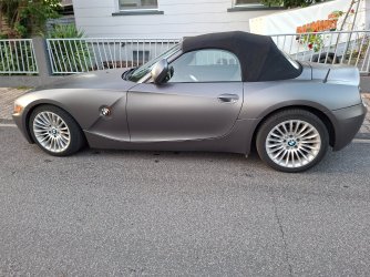

Hallo, kleines Update.
Ich habe heute hinten neue Nachbau Federn eingebaut. Jetzt steht der Z zwar leicht keilförmig da, aber der BMW ist plötzlich wieder fahrbar. Er federt auch die Unebenheiten wieder weg. Man merkt zwar das er vorn noch etwas härter ist, aber es ist okay.
