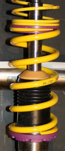

Gestern haben wir dann gleich das KW Gewinde eingebaut. Aber leider erreiche ich bei fast runter gedrehtem Gewinde nicht mal ansatzweise den Bereich des Gutachtens. Es handelt sich um ein KW Variante 2. Hier auf dem Foto sieht man den Ring vor der Verstellung und aktuell ist er ungefähr bei der roten Linie. Laut Gutachten misst man von der Kotflügelkante bis zur Radmitte. Da ist die niedrigste Einstellung mit 320 mm angegeben. Aktuell sind es bei mir 335 mm. Er ist sozusagen nur 5 mm tiefer als mit den Eibach Federn, obwohl ich die Feder schon fast bis zum Anschlag des Gewindes gedreht habe:
Ich habe auch alle Teilenummern mit dem Gutachten verglichen. Das passt alles. Beim Einbau wurden neue Stützlager von Sachs verbaut. Die hatten aber die gleiche Größe, als die die verbaut waren.
Wie waren euere Erfahrung mit einem KW Gewinde? Hattet ihr die gleichen Probleme? Setzen sich die Federn noch um einige Zentimeter?

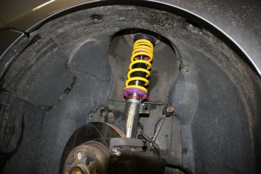

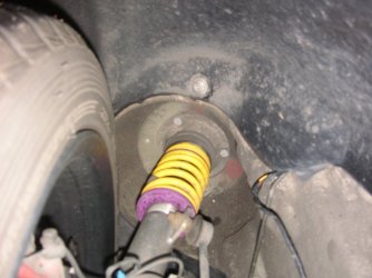

Hier mal zwei Bilder, die ich gerade in der Garage aufgenommen habe. Das Auto ist nicht hochgebockt. Du siehst, dass der Dämpfer komplett im Schwenklager sitzt und mein Gewinde noch ein wenig "Luft" nach unten hat. Das wäre für mich jedoch nicht mehr alltagstauglich.
Aktuell steht der mit 325mm zwischen Radmitte und Kotflügelunterkante in der Garage.

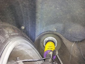

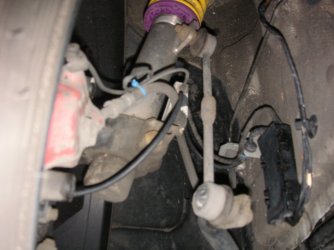

Ich habe mal vergleichbare Bilder gemacht und habe sie hintereinander eingehängt. Bei mir ist der Abstand momentan 335 mm zwischen Radmitte und Kotflügelkante. Sieht relativ identisch aus. Ach ja, um wieviel sind deine Federn vorne noch nachgegangen?
Ach ja, bei der Montage des Gewindefahrwerks haben wir auch gleich die Domlager gewechselt:
802 066 | FEDERBEINSTUETZLAGER BMW SACHS STOSSDAEMPFER | 3ER(E36),Z3,Z4 | RC S21 | VORDERACHSE | EAN: 4013872150519
LG
Ronon

Andreas hast du dir mal die Fotos angeschaut. Schaut alles recht identisch aus, oder?
LG
Ronon
Der Einbau sieht mir korrekt aus - ich glaub, dass meiner nach dem Einbau auch noch ein paar mm runter kam.
Hallo Frank,
bei waren es (bis jetzt) auch nur 5mm. Wenn ich aber das so vergleiche, dann fehlen mir ca. 2,5 cm an Tiefe (Abstand Radmitte Kotflügelkante 325 zu 335 und dann noch locker 1,5 cm Differenz beim Gewinde)
Hab alle Nummern der Federn und Dämpfer mit dem Gutachten verglichen. Ist alles korrekt. So ein Mist. :furious3: Da werde ich dann mal bei KW reklamieren. Darf ich deine Fotos als Vergleich bei KW verwenden?
LG
Ronon
Die Bilder kannst Du gern frei verwenden.
