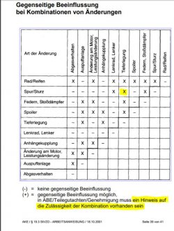

Noch ein Wort zu der zitierten Arbeitsanweisung:
Natürlich ist diese Anweisung bekannt. Der Fall einer gleichzeitigen Untersuchung nach §19.3 trat hier aber überhaupt nicht auf, insofern läuft die gesamte damit verbundene Argumentation ins Leere.

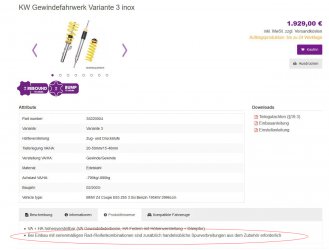

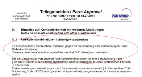

Auch eine seltsame Vorgehensweise von KW ist die Aussagen im Gutachten...
... und die ergänzende Aussage auf der I-Net Seite zum Produkt.
Für mein Verständnis ist damit eine Abnahme nach §19 auch mit Serienfelgen gar nicht möglich und erfordert immer eine Abnahme nach §21. Auch gehört diese Ergänzung in das Gutachten und nicht auf die Produktseite. Will sich da jemand „heimlich“ absichern? :whistle:

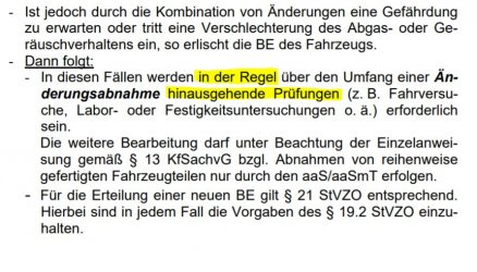

"Ist jedoch durch die Kombination von Änderungen eine Gefährdung zu erwarten oder tritt ... ein", dann folgt...
Wenn keine Gefährdung zu erkennen ist, dann folgt eben auch nichts.
Ein ordnungsgemäß eingebautes KW-Fahrwerk in Kombination mit zulässigen, eintragungsfähigen Rädern stellt sicher keine besondere Gefährdung dar, außer:

Alles komplett richtig, bis auf einen kleinen Punkt. Werden Distanzen eingebaut, ist immer eine Gefährdung zu erwarten.
Im KW-Gutachten wird zwar darauf hingewiesen, dass 10mm-Distanzen mit Serienrädern verbaut werden müssen. Das heißt nur, dass hier keine Einzelabnahme fällig ist, sondern jede Prüfstelle das abnehmen kann.
Aber: Dass KW3 die Verwendung von Serienrädern mit Distanzen verlangt, heißt ja nicht, dass dadurch automatisch die Pflicht entfällt, auch die Distanzen abnehmen zu lassen.
Das muss dann so natürlich auch im KFZ-Schein vermerkt sein. Serienräder mit 10mm-Distanzen. So wird das ja auch eingetragen, wenn das KW-Fahrwerk mit Serienkombi abgenommen wird.
