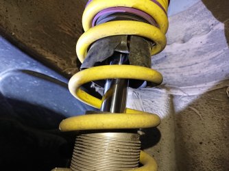

Der Anschlagpuffer hatte sich samt Staubschutz durch den Federteller gedrückt.
Auf dem Bild ist das Fahrwerk gerade mal 10tkm alt, das Dämpfersetup entsprach der Werkseinstellung und wurde vormontiert geliefert.
Habe zwei neue Puffer und zwei neue Staubschutzkappen bekommen, einbauen ging auf mich.
Da auch der KW Support keine Antwort wusste wohl eher Einzelfall.

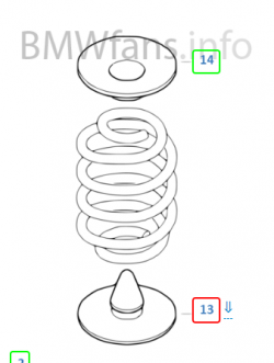

Ich hab mal eine dringende Frage. Eventuell wurde mein Fahrwerk an der HA falsch eingebaut.
Es handelt sich um KW V3 von 2011. An der Hinterachse ist unter der Feder die Kunststoffunterlage mit der Nummer 33531094518 Pos. 13 im Bild.
Laut Anleitung von KW, soll aber unten die obere Unterlage verbaut werden. Also 33531136385 Pos 14.
Wurde das Fahrzeug jetzt circa 70tsd Kilometer mit der falschen unterlage bewegt? :huh:
Dann hätte auch @UPZ die falsche unterlage montiert. Bei ihm ist die untere Unterlage ebenfalls unten. Sieht man daran, dass diese "nippel" in der mitte geschlossen und spitz ist

Das ist auch relativ wurscht welche Unterlage genutzt wird. Wenn's bisher so lief muss man dafür kein Fass auf machen.
