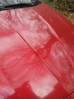

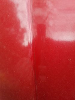

Seit nem Jahr und nein, weder das eine noch das andere. Natürlich sieht man an den Kanten minimal das sich schneller Staub ansetzt, aber wenn das Auto so dreckig ist läuft eh was falsch
Der Schnitt läuft genau auf den Kanten der Erhöhung in der Mitte der Motorhaube. Dafür muss der Folierer halt genau arbeiten...
Der Nachteil am ziehen ist, dass das Material dadurch logischerweise dünner wird und die Farbintensität sich ändert. Ergo hat deine Motorhaube dann eine andere Farbe als der Rest. Ob der Unterschied sichtbar ist, bleibt natürlich offen...
