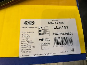

714021850801(-12) / 22.06.2022 MagnetMarelli Aftermarket RH

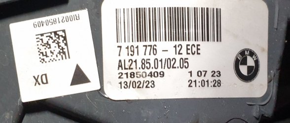

7 191 776 -12 / 13.02.2023 (NEU !)
Ich habe mal wieder falsch eingebaute Rücklichter vorgefunden, durch die Wasser bis zur Hydraulikpumpe vorgedrungen ist.
Im Frühjahr 2023 waren über einen längeren Zeitraum KEINE Rücklichter lieferbar.
Die beiden o.g. neuen Rückleuchten der Generation-12 wurden im Frühsommer ausgetauscht, ohne dass die dann überflüssigen 3. Löcher im Blech der Rückwand versiegelt/verklebt wurden und die Dichtungen wurden (wie üblich) nicht korrekt eingefädelt.
Interessant dabei:
Die gelieferten Rückleuchten der Generation "-12" wurden am 13. Februar 2023 produziert. Es werden also solche Teile bei Bedarf nachproduziert.

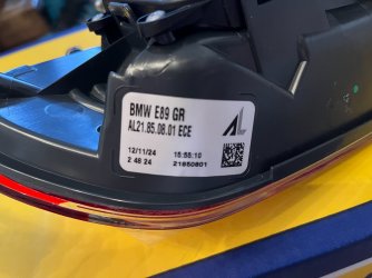

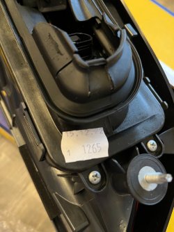

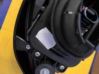

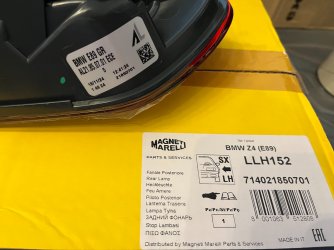

Der Satz aus meiner Bestellung ist eingetroffen. Nach kurzem Check soweit alles i.O.✅
Interessant finde ich, dass bei der linken Leuchte eine Dichtung mit Produktion aus 10/22 verbaut wurde (siehe Aufkleber Bilder) während auf der rechten Seite die Dichtung sogar aus 10/24 und damit sehr aktuell ist. Kann jetzt Zufall sein, aber man könnte daraus auch ableiten, dass die rechte Leuchte ggf. öfter gekauft wird, weil beim Einparken hinten rechts was übersehen wird. (Klassiker). Ist aber natürlich alles reine Spekulation.
Als ich mich mit den Dichtungen, deren Produktion etc. befasst habe, wurde mir allerdings auch nochmal sehr bewusst, dass man sich Leuchten auf Lager legen kann, so viel man will, die Dichtungen altern natürlich auch entsprechend und ab X Jahren lässt der Weichmacher nach, der Gefügeaufbau ändert sich, das Gummi wird langsam spröde, rissig, verliert seine Eigenschaften etc. Soll nichts anderes heißen, als dass ich selbst aufgrund eines Gesprächs mit einem Z3 QP Fahrer vor kurzem das Thema hatte, mit reißenden/nachlassenden Kunststoff der Heckleuchten und auch dort diese nicht mehr bei BMW verfügbar sind, dabei aber die Dichtung eher außer Acht ließ und nicht so direkt auf dem Schirm hatte. Ergo nutzen auch neue Leuchten nichts, ohne geschmeidige Dichtungen...
Um die Übersichtlichkeit zum Update der Ersatzteilnummern / Produktionsdaten zu erhalten, poste ich diese Information im Anschluss in einem separaten Beitrag.

714021850801(-12) / 22.06.2022 Magneti Marelli Aftermarket RH
7 191 776 -12 / 13.02.2023 (NEU)
714021850701(-12) / 18.11.2024 (NEU) Magneti Marelli Aftermarket LH
714021850801(-12) / 12.11.2024 (NEU) Magneti Marelli Aftermarket RH
Das ist natürlich richtig.
Allerdings habe ich bisher kein Rückleuchten-Wasserproblem gesehen, bei dem das Dichtungsmaterial Auslöser einer Überflutung des Kofferraums war.
"Zum Glück" gab es bisher an dieser Stelle nur Montagefehler.
