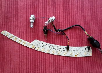

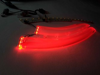

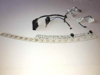

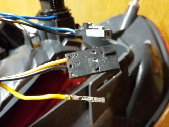

Durch eingedrungene Feuchtigkeit können Steckkontakte oxidieren oder Wasser läuft über/tropft auf die Blinkerplatine. Dadurch können die beiden Rücklichtstreifen dunkler werden, sowie einzelne oder alle Blinker-LED´s ausfallen.

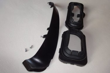

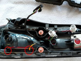

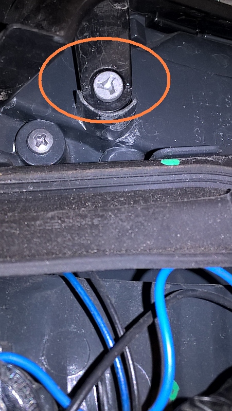

Zu 3. Meine Recherche hat mich über die durch BMW weggelassenen 3. Befestigungsbolzen zu der Überzeugung kommen lassen, dass es noch eine 3. Stelle gibt, wo Feuchtigkeit in die Heckleuchten gelangen konnte. Den “Dichtrahmen“!

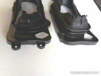

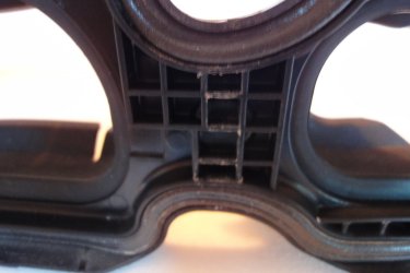

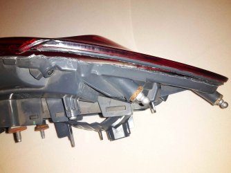

Also hab ich mir zuerst die Dichtrahmen von meinen beiden erstandenen defekten Heckleuchten näher angeschaut. Dabei ist mir aufgefallen, dass der Dichtrahmen in der Mitte eine Verjüngung hat. An dieser Stelle sitzen in der alten Leuchte 2 der 3 Gewindebolzen zur Befestigung der Heckleuchte.
Oben an der Leuchte führt diese Verjüngung zu einer Vertiefung wo Wasser stehen bleiben kann. Wenn nun der Dichtrahmen an dieser Stelle nicht vollkommen dicht ist, so kann das stehende Wasser langsam aber sicher in die Leuchte eindringen!
Daraufhin hab ich mir den Dichtrahmen mal von der Innenseite (zur Leuchte hin) genauer angesehen. Dort sieht man im nachfolgenden Bild in der Mitte die Verschmutzung, die das eingedrungene Wasser hinterlassen hat. Bei meinem 2. Dichtrahmen sieht die Stelle ähnlich aus.
Nun war mir auch klar, was BMW wahrscheinlich mit dem Weglassen des unteren Gewindebolzens erreichen wollte: Der Anpressdruck auf den oberen Bereich des Dichtrahmens sollte, durch den verbliebenen oberen Befestigungspunkt, erhöht werden, um das Eindringen von Wassers über den Dichtrahmen von oben zu erschweren. Diese Maßnahme wurde meines Wissens nach Produktionsdatum 10/2012 eingeführt und auch beim Heckleuchtenaustausch bis 09/2013 bei defekten Leuchten durchgeführt.
Es war eine sehr einfache und schnell umzusetzende Maßnahme: Weglassen eines Gewindebolzens und
sehr wichtig, verschließen des dadurch entstandenen Lochs in der Karosserie mit einem Aufkleber.
Ob dies den erhofften Erfolg brachte…

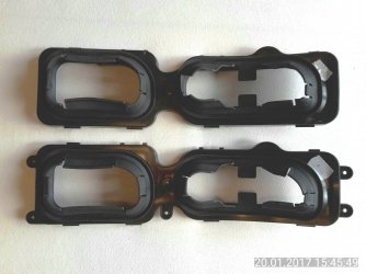

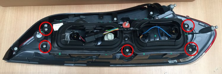

Aber BMW hat sich noch mehr einfallen lassen: Einen
geänderten Dichtrahmen mit zusätzlichen 5 Befestigungspunkten incl. Schrauben. Die ursprünglichen Dichtrahmen haben keine Befestigungsschrauben.
Alter Dichtrahmen ohne, Neuer Dichtrahmen mit 5 Befestigungspunkten
Dazu musste die Leuchte natürlich 5 Aufnahmen für die Schrauben bekommen.
Diese neuen Heckleuchten mit geändertem Dichtrahmen wurden ab Produktionsdatum 12.09.2013 verbaut.

Neue (aktuelle) Heckleuchte mit den 5 Befestigungspunkten für den Dichtrahmen
Mein Fazit:
Ich würde nach dem Grundsatz: “Never change a running System“ keine funktionstüchtige Heckleuchte „auf Verdacht“ oder „vorbeugend“ austauschen.
Wenn ein Defekt vorliegt empfehle ich die neuen Heckleuchten (ab 12.09.2013) zu verbauen. Bei diesen ist der Dichtrahmen (5 Befestigungspunkten incl. Schrauben)
und die Verbindungsstelle zwischen Streuscheibe und Leuchte (Micro-Risse) optimiert.

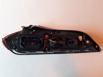

Vor ein paar Monaten habe ich eine besondere Heckleuchte "in die Finger" bekommen.
Interessant ist das Herstellungsdatum 28.05.2007 also ein Vorserienmodell. Die Nummer ist nur 7191776 ohne Versionsnummer. Von den Gewindebolzen passt die Leuchte nicht Plug and Play in den Serien-E89. Die Dichtung sieht auch sehr einfach aus und beide Gewindebolzen sitzen IN der Dichtung was noch eine zusätzliche Wassereintrittstelle war. Da werden die Inschnöööre das erste mal Bekanntschaft mit dem Wasserproblem über die Dichtungen gehabt haben
Das Thema wurde ja bekanntlich erst zum 12.09.2013 also mehr als 6 Jahre später final gelöst.

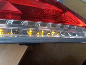

Es fallen noch die abweichenden Einbauorte der Glühlampen auf, sowie beim Einschalten der LED´s die ungleichmäßige Ausleuchtung der beiden roten Rücklichtbalken und die grellen Blinker-LED´s. Das hat man dann beides für die Serie noch deutlich optimiert.
Hier ein Vergleich von der Rückseite, die Vorderseite unterscheidet sich nur minimal:

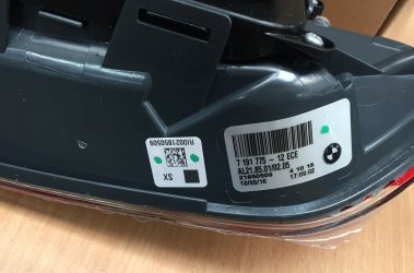

Komisch die alten vor 2013 oder neuen Leuchten ab 2013 haben die gleichen Ersatzteilnummern? Zumindest bei den Seiten von germinator.
Danke
@paule49 - gerade gesehen - die Ersatzteilnummern sind bis auf die beiden Zahlen hinter dem Bindestrich identisch!
Also kann man da leider nicht nach gehen.
Dann bleibt nur beim "Gebrauchtkauf" ein Bild von der Rückseite mit den vorhandenen 5 Befestigungspunkten für den Dichtrahmen bzw. der Aufkleber mit dem Produktionsdatum und der Teilenummer 7191775 -12
(die Versionsnummer -12 ist WICHTIG!) als Erkennungszeichen für die "Optimierten" Heckleuchten.
