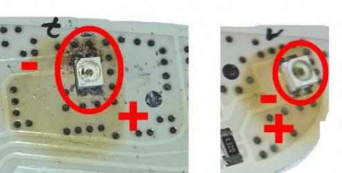

Ich habe diese Platine zur weiteren Untersuchung von @germinator übernommen und zwischenzeitlich die defekten LEDs getauscht, alles funktioniert wieder.Super Arbeit Jürgen,
konntest du nach dem Öffnen Beschädigungen an den defekten Blinker LED's feststellen die auf Wasser zurückzuführen sind?!? Im ersten Post hattest du es ja "nur" vermutet...

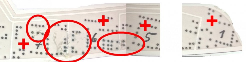

Ratespiel:
Wer kann die potentiell restlichen Supernova-LEDs benennen, die bei weiteren Waserflecken das selbe Schicksal wie die LED7 erleiden werden? (ich erkenne derzeit 4 weitere LEDs)
Ich hab da ne Idee
Die LED4, LED10, LED13 und LED16 sind durch event. "Wasserflecken" genauso gefährdet.

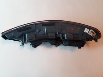

Bei den Heckleuchten bis Produktionsdatum 10/2012 wurden 3 Gewindebolzen plus 2 Snap-Lock-Kupplungen verbaut, danach 2 Gewindebolzen plus 2 Snap-Lock-Kupplungen. Mit dem Weglassen eines Gewindebolzens sollte im ersten Schritt wahrscheinlich eine Verbesserung erreicht werden, um die Feuchtigkeitsprobleme mit den Heckleuchten in den Griff zu bekommen (siehe „Zu 3.“ weiter unten)
Außerdem wurden ab Produktionsdatum 12.09.2013 Heckleuchten mit geändertem Dichtrahmen verbaut.

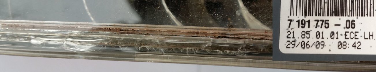

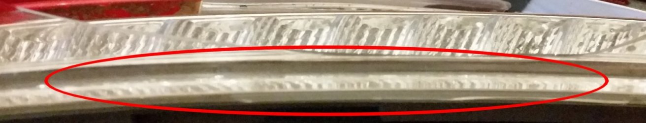

Zu 1. Über die sogenannten “Micro-Risse“ in der Kunststoff-Schweißnaht zwischen Streuscheibe und eigentlicher Heckleuchte dringt Feuchtigkeit in den Scheinwerfer ein. Die meisten “Micro-Risse“ die ich gesehen habe sind in der unteren waagerechten Schweißnaht. Dort entsteht nur ein geringer Feuchtigkeitseintrag durch die aufsteigende Feuchtigkeit wenn unter der Heckleuchte Wasser steht. Mehr Feuchtigkeit dringt allerdings durch “Micro-Risse“ in den seitlichen und oberen Schweißnähten ein. Aber nur während es r e g n e t bzw. bei der Zetti-Wäsche. Danach ist das Wasser ja abgelaufen. Ich nehme an BMW bzw. der Zulieferer hat irgendwann die Verschweißung optimiert da man von jüngeren E89 nichts mehr von diesen “Micro-Rissen“ hört.
Meine Einschätzung:
Wasserschadengefahr bei Ganzjahresfahrer und Laternenparker hoch, Saisonfahrer und Garagenparker eher gering

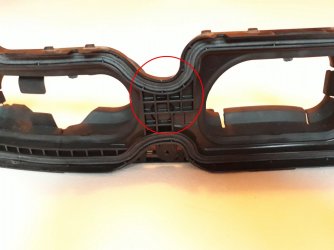

Zu 3. Meine Recherche hat mich über die durch BMW weggelassenen 3. Befestigungsbolzen zu der Überzeugung kommen lassen, dass es noch eine 3. Stelle gibt, wo Feuchtigkeit in die Heckleuchten gelangen konnte. Den “Dichtrahmen“!
Also hab ich mir zuerst die Dichtrahmen von meinen beiden erstandenen defekten Heckleuchten näher angeschaut. Dabei ist mir aufgefallen, dass der Dichtrahmen in der Mitte eine Verjüngung hat. An dieser Stelle sitzen in der alten Leuchte 2 der 3 Gewindebolzen zur Befestigung der Heckleuchte.
Oben an der Leuchte führt diese Verjüngung zu einer Vertiefung wo Wasser stehen bleiben kann. Wenn nun der Dichtrahmen an dieser Stelle nicht vollkommen dicht ist, so kann das stehende Wasser langsam aber sicher in die Leuchte eindringen!
Daraufhin hab ich mir den Dichtrahmen mal von der Innenseite (zur Leuchte hin) genauer angesehen. Dort sieht man im nachfolgenden Bild in der Mitte die Verschmutzung, die das eingedrungene Wasser hinterlassen hat. Bei meinem 2. Dichtrahmen sieht die Stelle ähnlich aus.
Nun war mir auch klar, was BMW wahrscheinlich mit dem Weglassen des unteren Gewindebolzens erreichen wollte: Der Anpressdruck auf den oberen Bereich des Dichtrahmens sollte, durch den verbliebenen oberen Befestigungspunkt, erhöht werden, um das Eindringen von Wassers über den Dichtrahmen von oben zu erschweren. Diese Maßnahme wurde meines Wissens nach Produktionsdatum 10/2012 eingeführt und auch beim Heckleuchtenaustausch bis 09/2013 bei defekten Leuchten durchgeführt.
Es war eine sehr einfache und schnell umzusetzende Maßnahme: Weglassen eines Gewindebolzens und sehr wichtig, verschließen des dadurch entstandenen Lochs in der Karosserie mit einem Aufkleber.
Ob dies den erhofften Erfolg brachte…
Ich habe irgendwo gelesen, das E89-Besitzer von Fahrzeugen nach Produktionsdatum 10/2012 ebenfalls betroffen waren und jemand mit neuer Heckleuchte (neue Version mit nur noch 2 Gewindebolzen) erneut Feuchtigkeit/einen Ausfall der Leuchte hatte.
Aber BMW hat sich noch mehr einfallen lassen: Einen geänderten Dichtrahmen mit zusätzlichen 5 Befestigungspunkten incl. Schrauben. Die ursprünglichen Dichtrahmen haben keine Befestigungsschrauben.

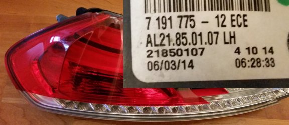

Dann bleibt nur beim "Gebrauchtkauf" ein Bild von der Rückseite mit den vorhandenen 5 Befestigungspunkten für den Dichtrahmen bzw. der Aufkleber mit dem Produktionsdatum und der Teilenummer 7191775 -12 (die Versionsnummer -12 ist WICHTIG!) als Erkennungszeichen für die "Optimierten" Heckleuchten.

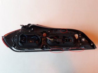

Sensibler Bereich wo bei den alten Leuchten Wasser und Schmutz eindringen konnte:
Wieso sind die LED's ohne äußere Beschädigungen defekt? Dann müßten ja doch irgendwelche Stecker korrodiert sein. Nach meiner Einschätzung können diese LEDs nicht "einfach so" kaputt gehen.Soooo, hab eine gebrauchte Heckleuchte mit der Versionsnummer -12 erstanden. Sie ist leider defekt (Schlussleuchten, 2 rote LED-Streifen).
@germinator[...]
Folgende Leuchten sind mir bekannt:
(Ersatzteilnummern / Produktionsdatum)
7 191 775 -11 / 15.02.2012 (alt)
7 191 775 -11 / 06.03.2012 (alt)
7 191 775 -11 / 19.02.2013 (alt)
7 191 776 -12 / 12.05.2015 (NEU !)
7 191 775 -12 / 10.03.2016 (NEU !)
Da muß ich erst mal diese neue -12er Leuchte mit den von Dir markierten Änderungen vergleichen:Hat diese Leuchte auch den geänderten Dichtrahmen?
Yep, alle 3 Merkmale sind bei dieser Leuchte vorhanden.Da muß ich erst mal diese neue -12er Leuchte mit den von Dir markierten Änderungen vergleichen:
