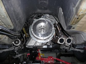

EMS = einmassenschwungrad
das zweimassenschwungrad wiegt 12,5kg das EMS 5,xkg

Kupplung mit EMS ist das nächste mit Hubraum und komplett Umbau bei Ostermann 3,6 Liter
