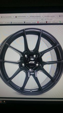

ATS Racelight ? :)
Gar nicht sooo leicht wie man denkt aber tatsächlich eine der leichteren, hatte die auch schon im blick für den Winter. Im Detail gefällt mir persönlich die starke Rundung der Kanten an jeder einzelnen Speiche nicht so gut. Da ist die Superlight natürlich ein Gedicht aber Preislich auch gleich wieder bei Faktor 4 oder 5 :eek:
Die Superlight ist auch eine andere Liga.
"leicht" ist auch relativ , wenn man so die anderen vorschläge sieht, von dem her wáre das schon eine alternative.
Je nach größe kostet der Satz Felgen 900-1100€, was auch ok ist.
