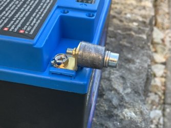

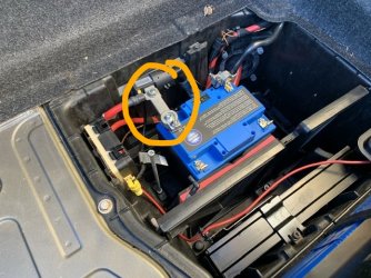

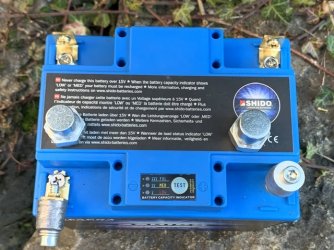

Jaein. Man muss etwas basteln, aber hier z.B.
Batterieanschlüsse
oder hier
Batterieanschlüsse 2
die Anschlüsse müssen über das Gehäuse hinaus, sonst passen die Klemmen nicht drauf.
Die zwei kleine Spacer am Plus + unter dem Anschluss waren im Lieferumfang der Batterie dabei. Man kann hier alles aus Messing, Kupfer oder Alu verwenden.
Nicht zu stark anziehen, da die Drehmomente bei Messing viel niedriger sind als die Hand gewohnt ist 😊
Material der Schraube ist zweitrangig, über sie fliest quasi kein Strom.

Ich bin mir nicht sicher, ob ich Deine Antwort richtig lese, da Du von "kleinen Spacern" sprichst. Ich meine das etwa 8 cm Stück Alu, das auf Deinem letzten Foto am Pluspol montiert ist - das war also schon im Lieferumfang dabei?InkedD1B6EB18-3546-4E76-82B8-54ECD3FA8B08.jpg

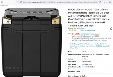

Habe mir nun doch eine besorgt. Und zwar die, die gestern Abend in Philip Kaess seinem Vlog vorgestellt wurde.
die Noco NLP30.
700A Startleistung, 8Ah und 2Kg.
Für unschlagbare 230€ (habe sie bei eBay ohne Rechnung günstiger von privat neu bekommen, daher habe ich es auch gemacht). Bin gespannt 😁
die Noco NLP30.

230 Euro war der Amazompreis zu der Zeit… das im Vergleich zu einer Lightbloxx und anderen ist ein Schnäppchen gewesen. Keiner mit Verstand zahlt bei eBay Kleinanzeigen die UVP und Amazonpreise.
Jetzt kannst du dir gerne was aussuchen…. aber unterstell mir nicht so einen Blödsinn das nächste Mal.
