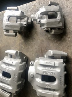

Hat ewig gedauert, bis ich mit meiner Pfuscher Strahlkabine und dem unterdimensionierten Baumarktkompressor allen Rost und Dreck runter hatte.
Die umgehende Beschichtung nachm strahlen ist essentiell, die gestrahlten Gussteile setzen sonst fast sofort wieder Flugrost an. Habe keine Vorher Bilder gemacht. Die waren mit viel Rost versehen und die Kolben waren schon sehr fest einen habe ich nur mit der Fettpresse raus bekommen.Hast du Bilder von vorher? Da kommen böse Erinnerungen ans Bremsen überholen bei meinem Z3.Hat ewig gedauert, bis ich mit meiner Pfuscher Strahlkabine und dem unterdimensionierten Baumarktkompressor allen Rost und Dreck runter hatte.

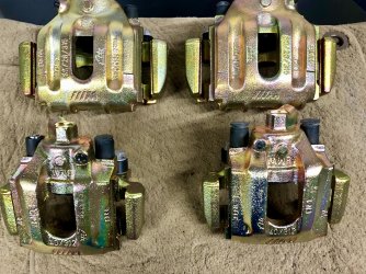

Was ist das denn für eine Beschichtung?Sieht abgefahren aus.
Gibt es temperaturbeständiges Pulver? Hab bis jetzt nur negative Erfahrungen „gehört“Heute habe ich die Bremse von der galvanischen Beschichtung geholt und alle Öffnungen zu gemacht, Morgen gehen sie zum pulvern.
Es sind jetzt richtige Golödstücke.
Gelb Chromatiert@Z3bastian ich würde jetzt mal auf „gelb chromatiert“ tippen.
Chromatieren – Wikipedia
de.m.wikipedia.org
Ich habe zwar mal eine Ausbildung zum Galvaniseur absolviert, aber das war 1986-89 und nach der Lehre nie in dem Beruf gearbeitet. Deswegen würde ich meinen Tipp mal als eingerostetes Halbwissen bezeichnen.
Sven was hast du da negatives gehört ?Gibt es temperaturbeständiges Pulver? Hab bis jetzt nur negative Erfahrungen „gehört“
Das sich das Pulver verfärbt und lösen kannSven was hast du da negatives gehört ?
Der Pulverlack wird doch mit 200 Grad eingebrannt
Das Material der Bremssättel enthält wenig Kohlenstoff und somit ist ein rosten quasi normal. Da aber das Gefüge sich so darstellt, kann es sein, dass bei älteren Sätteln das Material ausgast. Dann sieht es zunächst gut aus und dann bildet sich ggf schon nach 1-3 Std nach dem Pulvern eine Art Rötel Bildung, nicht schön, alles verpickelt. Darum werden die überholten Sättel selten gepulvert. Eine Kunststoffbeschichtung, wie zBsp bei Rahmenteilen etc schließt sich aufgrund des Temperaturgefüge gänzlich aus. Hebt sich in einem Stück wieder abe nach kurzer Zeit.@andifossi kann ggf was dazu sagen
