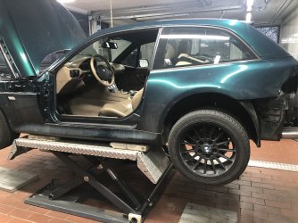

Leistungssteigerung an meinem 2,8 SV Bostongrün geht los

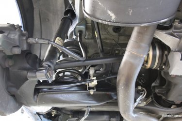

Der wesentliche Unterschied bei den Bremsschläuchen der HA zwischen AG und M besteht darin, dass beim M der Schlauch jeweils direkt vom Sattel zur Karosse geführt ist. Bei den AG-Modellen gibt es noch den Umweg über eine starre Leitung an den Achsschenkeln und dann erst über zusätzliche Schläuche von den Achsschenkeln zur Karosse. Daher haben die AG-Modelle im Gegensatz zum M auch insgesamt vier Schläuche an der HA!
E36 M3 und Z3 M-HA-Sättel haben unterschiedliche Ersatzteilnummern. Und ich denke auch, dass es primär an den unterschiedlich ausgeführten Schlauchanschluss-Abgängen liegt.
Hier kann man das sehr gut sehen. Beim Z3 M geht der Schlauch horizontal seitlich weg. Bei den Sätteln in Post 143 zeigen die Anschlüsse dagegen nach schräg unten.

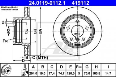

Info vom picmic:
Z3 HA Umbau auf 294/19mm
Diese Bremsanlage stammt von diversen E46 und ist nur zu empfehlen in Verbindung mit mindestens einer 300mm-Anlage an der Vorderachse was bei dir ja gegeben ist.
Benötigte Teile:
2x Bremssattelhalter Typ 508 E46 Touring 328 i
BMW Teilenr. 34 21 6 758 134 ( alt 34 21 1 165 038 )
2x Bremssattel Typ 40/19
BMW Teilenr.
links 34 21 6 758 135 ( Alt 34 21 1 165 033 ) ,
rechts 34 21 6 758 136 (alt 34 21 1 165 034)
2x BMW 34216794303 (alt34 21 6 766 219 )
HA bremsscheibe Z4 3,0i e85
294 x19mm Topftiefe 74,5mm
passt bei E36 /5 Compakt /Z3 .
Damit sollte beim Z3 6 zyl dann der picmic Ankerblechadapter 5mm gefahren werden .
1x Satz Bremsklötze Z4 e85 3,0 i
BMW Teilenr. 34 21 6 778 168 ( alt 34 21 6 761 241)
PICMIC:
Ich fahre hinten 294x19 wie von 300mm.de beschrieben, allerdings habe ich mittels Adapter das Ankerblech 5mm unterlegt damit alles passt. TÜV eingetragen in Verbindung mit 325x25 vom E46 330i vorne.
