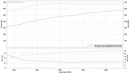

Außerdem ist der Drehmomentverlauf am wichtigsten, wenn du deinen als "daily" fährst. Am besten kann ich es mit einer "chill" Map zeigen, weil mit der starken Maps hatte meiner Freundin immer Angst gehabt und ich musste auch eine entspanntere machen lassen. Nun habe ich eine die (auf Motorleistung hochkorrigiert) ebenfalls ~580PS hat aber bis 4000rpm kaum stärker ist als Serie (liegt deutlich unter MHD OTS Stage2), danach ist das maximale Drehmoment auch nur 680Nm wie deiner, kann aber bis 6500 halten und so kommt die o.g. Leistung aus. Aber im Alltag ist deiner bis 4500rpm sicherlich schneller, trotz -100PS in der Leistung.
Und noch ein Wort zu der 700PS Versionen : klar , man kann vieles machen aber da reden wir über 830NM bei 6000rpm, bei niedrigeren Drehzahlen wahrscheinlich über 900Nm. Glaube mir, das ist schon unfahrbar mit Hinterradantrieb. Während der Abstimmung hatten wir einmal versehentlich um die 800-830Nm bei cca. 4200-4500rpm und es hat schon locker die Räder durchgedreht im 4.Gang und war eher erschreckend als witzig. Im 3Gang war es echt lebensgefährlich und unfahrbar (stell dir die Kombination 800Nm mit Spurrillen in einem Z4 vor) ... ich will gar nicht vorstellen was da 900Nm anrichten.

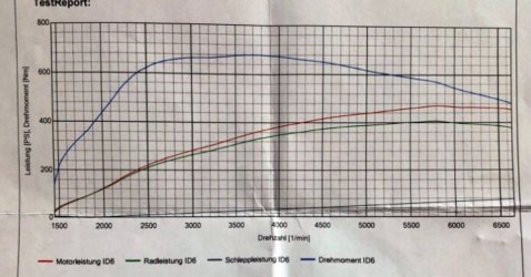

so sieht das bei mir aus, ich hatte auch mal eine flachere Drehmomentkurve angefragt bei der das max. Nm später bei höheren RPM anliegt aber das hätte was extra gekostet bei MPS und dann habe ich mir gesagt ich fahre erstmal so und es ist auch OK.
So oder so muss man mit dem Gasfuss vorsichtig sein auch trotz Traktionskontrolle.
Das Drehmoment ist bei hohen RPM wenn ich das richtig verstehe ohnehin nicht ein großes Thema sondern vielmehr das die PS Leistung nicht abfällt und da finde ich sieht das bei mir gut aus.

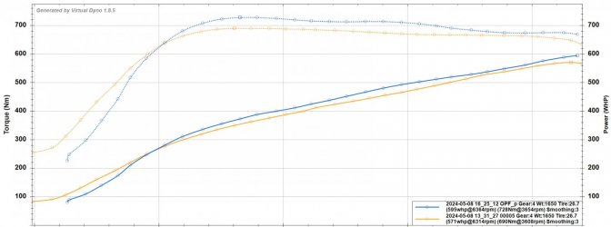

Fährt hier jemand MHD ohne OPF ? Ich habe gestern ein interessantes Phänomen entdeckt und möchte wissen ob es ein Einzelfall ist.
Ich wollte ich eine alte Map mit dem neuen Hardware ausprobieren und die Messungen haben weniger Drehmoment gezeigt als letztes Jahr.
Es hat sich herausgestellt, dass der Flag "OPF delete" in der Flash Einstellungen eine unerwartete Auswirkung auf die Leistung hat. Bisher dachte ich, dass es nur den OPF Fehler eliminiert, aber anscheinend nicht.
Ich habe also eine der aktuellen Maps mit und ohne "OPF delete" Flag geflasht und gemessen. Wenn der Flag gesetzt ist (also man fährt ohne OPF) ist Drehmoment und Leistung spürbar niedriger (gelbe Kurve) . Wenn der Flag nicht gesetzt ist ( als hätte man OPF drin) ist alles schärfer, und stärker (blaue Kurve) . Die Drehmomentkurve ist gleich aber bis 5000rpm um die 40Nm verschoben und der Anstieg unten ist auch steiler ( die Werte sind auf Motorleistung und Drehoment korrigiert, also keine WHP sondern BHP). Es scheint so zu sein, als würde die Regelung anders erfolgen ,die DIfferenz zwischen Soll und Ist auch deutlich kleiner. Ich hätte eher umgekehrt erwartet...
Fehlermeldung wegen OPF kommt - unabhängig vom Flag -nicht. Hat jemand von euch so etwas schon beobachtet ?

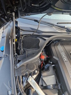

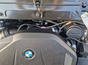

Wie ist denn die Box unter der Motorhaube befestigt. ( Kabelführung ect. ) Bilder wären echt super !
Moin.
Hab mal 3 Fotos gemacht. Leider liegen alle Kabel weitgehend unter den Motorraumabdeckungen so dass man nicht so viel sieht - wollte das nicht alles abbauen weil ich wahrscheinlich zu dämlich bin die unfallfrei wieder anzubauen 🤔 Die Box ist unter der wabenartigen Abdeckung sauber befestigt. Bild 1.
Die anderen Bilder zeigen Kabel mit der Beschriftung, aber wie gesagt ist das Meiste unter der Abdeckung.
