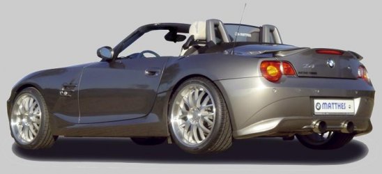

Ich weiss, die Anage wurde hier schon mal vorgestellt - nicht hauen :13whipz:
Mich würde interesssieren, ob die jemand aus dem Forum drunter hat und was er/sie ggf. für Erfahrungen damit gemacht hat.
.....ich finde die nämlich echt chick
