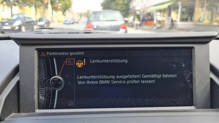

Ich plage mich seit einiger Zeit mit gleichem Problem und hatte es hier bereits geschrieben, nun möchte ich das Thema jedoch hier weiter fortführen. Es existieren zwei offene Themen mit dieser Problematik, also auch hier. Es ist sehr schade, dass auch dort keine Lösung gefunden oder beschrieben wurde. Leider antwortet @Gunman64 auch nicht auf meine PM.
Bei meinem E89 tritt sporadisch der Fehler „Lenkunterstützung ausgefallen“ auf, irgendwann man später kommt „Parkbremse gestört“ hinzu. Auf einer längeren Rückfahrt von ca. 100km die ich leider trotz der Fehlermeldungen fortsetzen musste, kamen sogar ganze Menge anderer Fehler hinzu.

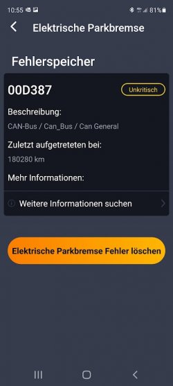

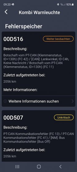

Im Carly kann ich folgende Fehler auslesen und meistens auch löschen. Manchmal jedoch erst nach mehrmaligen Versuchen:
Die sporadischen Fehlermeldungen treten teilweise nach 10km Fahrt, manchmal erst nach 100km auf. Lenkunterstützung scheint normal zu funktionieren, allerdings ist die Lenkung im Bereich der Endanschläge sowie nach einem Richtungswechsel häufig wacklig (vibriert). Zudem variiert die Stärke der Lenkunterstützung.

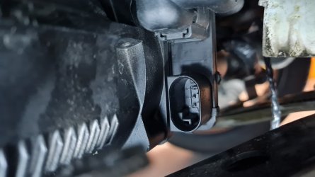

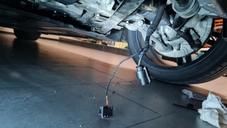

Mein Gefühl sagt mir das es wohl am EPS Steuergerät liegt welches direkt im Lenkgetriebe verbaut ist. Zuerst vermutete ich ein Kontaktproblem, Kabelbruch oder Massefehler und machte mich auf die Suche. Die Kontakte am Lenkgetriebe sehen aus wie Neu, die Stecker sitzen gut. Alle Kabel überprüft und sogar die dünnen Datenkabel vom EPS Stecker die abgewickelt und auf Brüche geprüft und neu isoliert. Masse-Schraube/Kontakte gesäubert und angezogen.
Zu der Rückrufaktion KBA-Referenznummer: 3789 aus dem Jahr 2012 wurde mir bei BMW gesagt, dass dort der Tausch des Lenkgetriebes vorgesehen war, den aber kein einziger Fall bekannt ist. Natürlich ist mein Fahrzeug nicht betroffen.
Leider kann man den Fehler nicht selbstständig reproduzieren oder erzwingen. Das Bewegen an allen betroffenen Kabel/Steckern zeigt keine Reaktion, auch nicht das Fahren über huckelige Straßen.

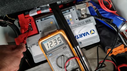

Was mir höchstens noch einfällt, wenn ich die Batterie über nach auflade, dann habe ich das Gefühl der Fehler bleibt längere Zeit weg. Die Spannung nach einer Ankunft mit Fehlermeldung lag bei 12,35V, ist das noch ok? Nach dem Laden über Nacht kann ich meistens 12,6V messen. Die Batterie ist jetzt genau 2 Jahre alt.
Das mit der Batterie kommt nur weil ich im anderem Thema das hier gelesen habe
Habe die letzten 2 Tage jeweils von Abends bis zum nächsten Morgen einmal die Batterie ans Ladegerät gehängt und hatte die 2 Tage keinen Fehler.
Habe nun einmal die Batterie erneuert ( war wohl noch die erste). Jetzt diese Woche mal testen ob es daher kam.

Die meisten Screenshots zeigen Fehler in der CAN-Kommunikation, i.d.R. der PT-CAN ("PowerTrain"). Die CAN-Leitungen (es gibt im E89 mehrere unabhängige Busse, jeweils zwei Leitungen, miteinander verdrillt) finden sich "überall" im Kabelbaum, der PT-CAN allerdings hauptsächlich rund um den Motor/Getriebe. Jeder Steckverbinder im Kabelbaum ist da leider eine potentielle Fehlerquelle, jeder Knick, etc.
Nur, wenn alle Steuergeräte im Verbund komplett korrekt kommunizieren können, funktioniert auch "alles". Sonst wird - meist aus Sicherheitsgründen - Funktionalität reduziert.

Die Batteriespannung ohne Last messen bringt nicht viel. Ohne Last kann auch eine schwache bzw. defektöse Batterie noch ihre Nennspannung anzeigen. Erst unter Last zeigt sich wirklich, wie gut oder schlecht die Batterie wirklich ist (also beim Starten, wenn sich der Anlasser schon fast quält oder irgendwann dann auch die Meldung kommt "Niedrige Batteriespannung"(oder so ähnlich).
Es würde mich aber schon sehr wundern, wenn eine Varta Batterie bereits nach 2 Jahren den Arxxx hoch macht, dies dürfte meines Erachtens wenn überhaupt nur passieren, wenn die Batterie vom Fahrzeug nicht mehr richtig geladen wird oder die Batterie von Anfang an fehlerhaft war.
Wenn schon die Spannung messen, dann alle Verbraucher anmachen, die zu Verfügung stehen (Licht, Sitzheizung, Radio, Lüftung) und vielleicht dabei mal das Dach öffnen, das saugt auch ordentlich Strom (man kann ja mit dem Handy ein Video von dem Messgerät machen wenn der Kofferraum zu ist)

Nun, die alte Batterie hatte bei Zündung an + Licht + Belüftung auf volle Pulle eine Spannung von 12,0V angezeigt.
Habe eine identische neue verbaut und registriert > Probefahrt. Nach 24 schönen Kilometern leuchtete mich das Lenkradsymbol wieder an. Also an der Batterie hat es schon mal nicht gelegen. :rolleyes:

Edit 11.09.2021: Ich habe nun die untere Abdeckung abgebaut und die Kabel + Stecker überprüft. Ein Masseproblem besteht bei mir definitiv nicht, habe die Masseleitung am Kabel gegen Masse am Fahrzeug gemessen. Auch die Masseschraube an der Karosserie im Motorraum sieht gut aus.
Was mit aber aufgefallen ist, der Kabelbaum des Lenkgetriebes besteht aus einem dicken 2-poligen Kabel (Stromversorgung des Motors) und einem dünnem Kabel (EPS). Die dünnen Kabel haben einen ziemlich starken Knick. Es wäre denkbar das ein Kabelbruch sich dahinter verbirgt, es fühlt sich an dieser Stelle auch sehr labil an.
Ich habe etwas am Kabel bewegt um eine Fehlermeldung zu erzwingen, dennoch aber ohne Erfolg.
Komischerweise habe ich danach eine etwas längere Fahrt vorgenommen und es gab noch keine Fehlermeldung und alles scheint noch einwandfrei zu funktionieren.
Sehr seltsam, normalerweise wäre die Meldung bereits gekommen. Ich werde also erstmal ein paar Fahrten machen und das ganze beobachten.
Ich würde das Kabel bzw. die Isolierung direkt abmachen und die Kabel überprüfen, aber leider habe ich kein geeignetes Isolierband.
