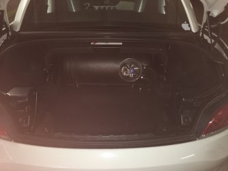

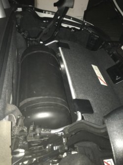

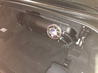

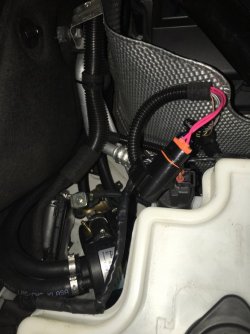

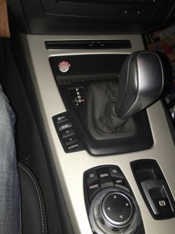

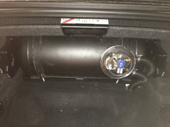

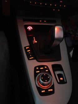

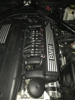

Hallo zusammen,
wen es interessiert, ich habe gestern meinen Zetti vom Umbau abgeholt.
Verbaut wurde eine Prins VSI2 Anlage mit einem 45 Liter Zylindertank.
Schönes Pfingstwochenende wünsche ich euch :)

Warum macht man das bei einem 23i? Optisch sieht der Kofferraum jetzt aus wie eine russische Ballistische Rakete:) :-)
Was hat das mit dem Motor zu tun? :)
Wenn man viel fährt aber das Auto behalten will längere Zeit dann macht man das. :) Einige mögen halt keinen Diesel. Und nen e89 mit Gas is sehr sparsam und man hat offenen Spaß zugleich. :t

Bei wem hast das umbauen lassen? Sieht sauber gemacht aus :t

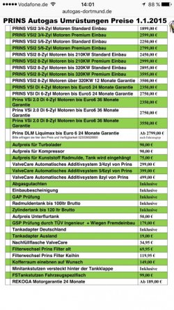

Sicher, der Kofferraum wird dadurch kleiner und schlechter nutzbar. Was mich aber stören würde wär der Preis den der Umbau verschlungen hat.
Bei 2100.- könnte ich, sofern der Preis für Sprit die nächsten Jahre annähernd gleich bleibt, 1640 Liter S95 tanken.
Bei dem Verbrauch von 9 Liter/100 km kommst Du auf fast 20.000km die Du damit fahren kannst. Theoretisch.

2100€ für einen 6Zylinder is sehr günstig!
Habe für meinen 4Zylinder 2.300€ bezahlt...
Nach ca 30tkm hat sich das amortisiert.
Aber die Rechnung muss jeder für sich selbst machen. LPG kostet bei uns aktuell ca 50Cent gegenüber Super mit 1.25

@Marv85: Ja, bin aus Duisburg

Wenn du in Erwägung ziehst den 3.5 umzurüsten,vergiss es.
Direkteinspritzer sind von BMW nicht umrüstbar.
Sonst hätte ich schon lange einen LPG E 89,desweiteren müßte ich bei einem 45 l Tank alle 200 km tanken.
Karsten
Hallo Karsten,
Kann ich so nicht bestätigen.
Es gibt auch Umgerüster die die Direkteinspritzer umrüsten.
Sind nur erheblich teurer.
Das sind dann die VSI 2.0 Di Anlagen von Prins.
Und ja, die Reichweite ist nicht das Optimum, aber da ich täglich an zwei Gastankstellen vorbei komme, ist es für mich nicht ganz so wild...
Wie verhält es sich mit der Leistung? Früher gab es mal Systeme die bis zu 10% geschluckt haben.
Wenns gut abgestimmt wurde, hast kein Verlust.
Theoretisch wäre sogar mehr möglich da LPG eine viel höhere Oktanzahl(um die 110) hat.
