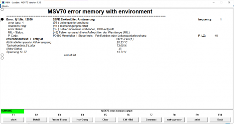

nur um alles auszuschließen. nach dem Du die Lüftung angesteuert hast, hast du auch wieder an DME zurück gegeben? Ich glaub mich zu errinern, dass es zwei Funktionen gibt: erste Lüfter aus und die zwei gibt die Steuerung wieder zurück an Motorsteuergerät.Also lüftet springt über inpa an und lässt sich wunderbar steuern. Trotzdem wird der Wagen im Stand nach ca. 3-4 Minuten sehr warm und der Lüfter geht nicht an. Jemand eine Idee wieso der Wagen überhaupt warm wird?
Wenn man den Lüfter ausschaltet aber nicht an DME zurück gibt, kann er ja auch nicht vom DME eingeschaltet werden.
