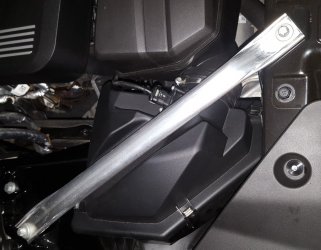

Hallo zusammen.
Ich wollte mal einen Blick auf den Luftfilter werfen, musste aber feststellen das man da nicht mal eben so ran kommt. Wenn ich das richtig sehe muss dazu die Domstrebe demontiert werden.
Weis jemand was für eine Nuss ich für diese Schrauben benötige und mit welchem Drehmoment die wieder angezogen werden müssen? Habe leider nichts zu diesem Thema finden können.
Vielen Dank.

Wenn du nur schauen willst, wirds etwas aufwendig. (Wäre es mir nicht Wert das außerhalb der Serviceleistungen zu tun)
Du musst die Schrauben der Domstrebe ersetzen, dürfen nicht weiterverwendet werden.
Ausbau sollte logisch sein. Von oben nach unten alle Schrauben weg, Stecker weg, Klammern lösen, Deckel anheben.
Fahren ohne Domstrebe / Frontendstrebe bzw. ohne Zugstrebe ist nicht zulässig.
Einbau in umgekehrter Richtung:
Frontendstrebe einbauen.
Schrauben erneuern und festziehen.
Fügemoment: 56Nm
Drehwinkel: 90°
T*s sagt - 56nm + 90 Grad & schrauben erneuern. Und ja, laut T*S muss zum Filtertausch die Strebe raus. Die Schraube ist lt Leebmann-Katalog diese hier - 51716966566. Kostet lächerliche 7,41 € :j

Trotzdem rein aus Interesse: Ist das eine Torx Plus Schraube? Kenne mich mit den versch. Typen nicht so aus.
Ich denke eine E10 oder E12 wirds sein. Ich kann dir gern schauen wenns dich brennend interessiert. Nennt sich auch Aussentorx wenn ich mich nicht täusche.

Den Luftfilter kannst Du auch ohne die Strebe zu entfernen wechseln!
Das würde mich auch sehr interessieren. Ich hatte seinerzeit ein ähnliches Thema mal eröffnet. Ich habe den Pipercross gekauft, in dem Gedanken, dass ich den Filter bei meinen bisherigen Fahrzeugen immer in 2 Minuten getauscht habe. Dann dieses Bild. Ein Tausch ohne Demontage der Strebe war mir nicht möglich, obwohl ich diese Info auch in der Facebookgruppe bekommen hatte. Könnte dem Namen nach dort auch von @Jero87 gewesen sein.
