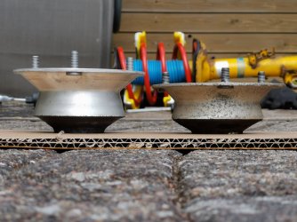

Nachdem ich das Fahrwerk auseinader genommen habe, erschien mir der Wiedereinbau mit einem anderen Domlager (E46) sinnvoll. Wie man sehen kann baut das E46 Domlager ein ganzes Stück höher. Das sind genau die mm die mir die Schnitzer Federn zu tief kamen.
Zwei Fliegen mit einer Klappe. Neue Domlager und ich brauche die Fahrzeugpapiere nicht ändern lassen :wink: Mein besonder Dank geht an Pat.zet, der mir den entscheidenden Tipp als Erster verraten hat. Man lernt halt nicht aus.
Wie viele mm Unterschied hast denn gemessen zwischen den verschiedenen Domlagern....?
.... Und hinten hast Du dann zum Ausgleich das Schlechtwegepaket montiert.... Sonst Hängearsch...?:confused:
58 zu 76 mm. Also sind die neuen Domlager 18mm höher.

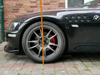

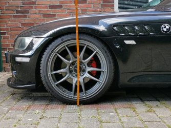

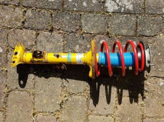

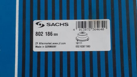

Ich habe aktuell das Problem, dass mein Z3 2.8 Coupé mit den H&R 29754-2 Federn und den Bilstein B8 Dämpfern vorne viel zu tief liegt. Von daher habe ich heute den ursprünglichen Tipp von pat.zet (von Schuffel publiziert) in die Tat umgesetzt.
Ich hatte vorher die Federbeinstützlager von Sachs mit der Teilenummer 802 066 installiert. Diese habe ich heute durch die Sachs Domlager 802 186 ersetzt. Bei der effektiven Höhendifferenz komme ich nur auf 12 mm, wenn ich meine ursprünglich installierten Sachs 802 066 als Referenzwert heranziehe. Hier ein Foto:
Das ist schon mal gar nicht schlecht. Am stehenden Fahrzeug hatte ich vorher und nachher einfach mal rudimentär mit einem Zollstock gemessen - hier komm ich rechnerisch lt. Photoshopauswertung auf eine Differenz von 12 bis 16 mm, wobei nach dem Umbau keinerlei Probefahrt erfolgte… Ich tendierte zu einem realistischen aktuellen Höhengewinn von 12 bis 14 mm - Setzt sich wahrscheinlich noch bis 12 mm…
