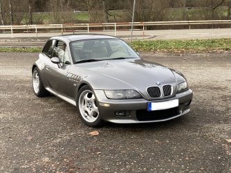

Ich brauche mal Eure Unterstützung. Ich fahre seit 2018 ein BMW Z3 Coupe 2,8.
Auf dem Fahrzeug war und ist der Felgensatz des M Coupes (Styling 40) verbaut.
Nun bin ich durch Zufall darauf gestoßen, dass dieser Felgensatz gar nicht für mein Fahrzeug zulässig ist.
Es handelt sich um Mischbereifung, vorne 7,5 J x 17 Zoll 225/45 und hinten 9 J x 17 Zoll 245/40 ZR 17.
Ich habe keine Ahnung, ob der Vorbesitzer diesbezüglich Umbauten hat vornehmen lassen.
Vielen Dank für Eure Hilfe.

Auf dem Foto kann man eindeutig erkennen, dass es sich bei allen vier Felgen um 7,5x17 handelt, sprich der Vorbesitzer hat 4x die Felgen von der Vorderachse verbaut. Das erklärt auch, warum die Felgen hinten so tief im Radhaus stehen.

OK, vielen Dank für die Info.
Bedeutet im Umkehrschluss, dass ich nur 4x 225er eingetragen bekomme?
Ja, ohne Umbauten bekommst du nur die 4x 225er bzw. 4x 7,5x17 eingetragen.

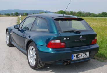

Ich bin noch ein wenig hin- und hergerissen. Die Felgen haben schon ein gewisses Etwas und gefallen mir gut, vor allem, weil sie ja vom M-Coupe stammen. Außerdem habe ich sie beim Kauf des Wagens neu lackieren lassen, was auch einiges an Euronen gekostet hat. Andererseits möchte ich schon auf der Hinterachse nicht auf 245-er verzichten. Ich könnte mir auch goldfarbene Felgen gut zum Bostongrün passen.

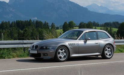

Ansonsten fand ich die Styling 29 zu meinem QP perfekt passend(225+245 Mischbereifung).
Willst du denn wirklich 245er auf 7,5j Felgen fahren? 7,5j passt perfekt zu 225ern, bei 245ern sollte die Felge schon 8,5j Breite haben.

Eigentlich schauen schon die 245er auf der Hinterachse schon gut aus. Ich muss mich mal in der Winterpause näher mit dem Thema befassen.

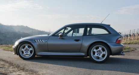

Noch ein Tipp von mir, wenn einem auch mehr geschlossene Felgen (wie die Styling 40 M Felgen ja auch) gefallen:
Styling 23 17 Zoll von der E36 M3 Limo mit den originalen Z3 Reifendimensionen. Ich finde die einfach Klasse auf dem Coupe.
Müssen allerdings eingetragen werden und gibt's als Satz 7,5/8,5 auch nicht an jeder Ecke glaube ich. Traglastgutachten habe ich. Eintragung in einem Aufwasch kombiniert mit 10-15mm Spurplatten hinten macht Sinn. Dann sitzen die Räder hinten perfekt im Radhaus (auf den Bildern 12mm).
Die Felgen sind ausserdem genial einfach zu putzen! 😄
Ich hatte mir für die Räder auf der Hinterachse auch 2x15mm Spurverbreiterungen eintragen lassen und vorne 2x12mm. Ergebnis war, dass die Rückstellkräfte vom Lenkrad bei Geradeausfahrt gleich Null waren und dieser zusätzliche Stabilisator an der Hinterachse 2x aus der Gummiführung gerutscht war. Dies´ war bei der zweijährigen TÜV-Abnahme aufgefallen und der TÜV-Mann hat mir sogar den Stabi wieder in das Gummi gedrückt. Nachdem ich die Teile wieder demontiert und verschenkt habe, ist solches nie mehr aufgetreten.
Was die Optik angeht, hat mir der Mann vom TÜV für die 8,5 Zoll-Felgen auf der HA wahlweise 255er-Reifen eingetragen, was auch fahrdynamisch besser als 245er mit den 225ern an der Vorderachse harmonieren würde, wie er meinte.
Die wahlweise in Verbindung mit 245er oder 255er-Bereifung hinten, auch vorne möglichen 235er-Reifen, haben bei mir bei Volleinschlag der Lenkung auf beiden Seiten etwas an der inneren Wand unter den Kotflügeln geschliffen.
Ich glaube, das waren damals Good Year Eagle F1.
Vorne hatte ich noch nie Spurplatten, daher kann ich zu verändertem Lenkverhalten dadurch nichts sagen. Aber an der HA hatte ich weder mit 15mm pro Seite und den originalen Styling 32 auf meinem Vorgänger 2.8er Coupe, noch mit 12mm und den Styling 23 auf meinem aktuellen 3.0 Coupe Probleme mit dem Stabi hinten noch ungünstiges Fahrverhalten.
Dass der Stabi hinten aus der Gummiführung gerutscht ist, wurde durch die Spurverbreiterungen wahrscheinlich begünstigt, lag aber sicher wohl nicht einzig daran.
