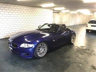

Also ich habe die Original CSL 163er drauf mit der 8,5x19 in Kombination mit 235/35R19 (91Y) (Z) Y Michelin Pilot Super Sport und hinten 9,5x19 mit 265/30R19 (93Y) (Z) Y Michelin Pilot Super Sport.
Wichtig zu erwähnen dabei ist, das ich vorne 10mm Spurplatten fahre, da ansonsten bei mir der Reifen am Federbein anstehen würde. Ansonsten schleift es bei mir garnicht.

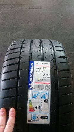

Meine neuen Michelins liegen seit heute beim Reifenhändler...es wurde mir ausdrücklich der neue PS4S empfohlen. Ich bin sehr skeptisch ehrlich gesagt...ich bin gespannt.

Hab jetzt folgende Kombi verbaut: KW V3, CSL Räder mit Michelin PS4S und 10mm Platten vorn.
Bei etwas forscherer Gangart schleifts vorn wie Schwein...
Haben jetzt festgestellt dass im ///M ein exzentrisches Querlenkerlager verbaut ist - mit einem Zentrischen käme das Rad minimal nach hinten...könnte die Sache schon verbessern. Am besten gleich ein PU-Lager verwenden...
Hat das schonmal jemand probiert??

Nebenbei: wie sind die neuen PS4S denn so?
Kann ich dir sagen wenn ich mehr gefahren bin. Der erste Eindruck ist jedenfalls nicht schlecht!
