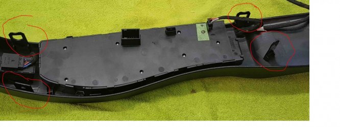

hab heute beide Sitze mit der Lordosenstütze bestückt ging ja wirklich sehr gut ohne das man die komplette Rückwand abmachen,einzige Problem waren die Blenden ab zu kriegen.
Für den Beifahrersitz hab ich mich fast 1 Stunde rum geärgert bis ich die Blende ab hatte
Welche Blende?
Geht eigentlich einfach, wenn man weiß wo die Klammern sind. ;)
ja wenn man das weiß wäre es einfach aber die Klammern sind innen verdeckt und die halten verdammt gut das Teil am Sitz fest.
Ich würd es auch nicht mehr machen ,das Luftkissen und das verlegen der Pumpe war in einer 1/2 Stunde vergessen aber die Blende los zu kriegen war nicht ohne.

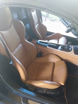

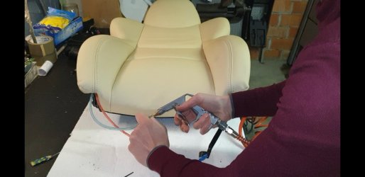

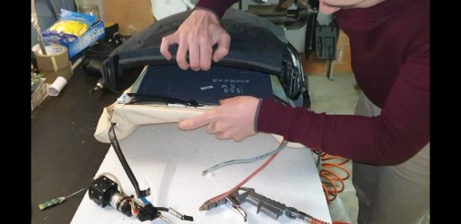

Hallo Leute! Ich hatte die gleiche Idee. Ich installiere gerade die Lordosenstütze. Tolles Upgrade🤩

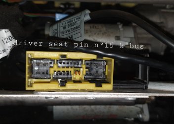

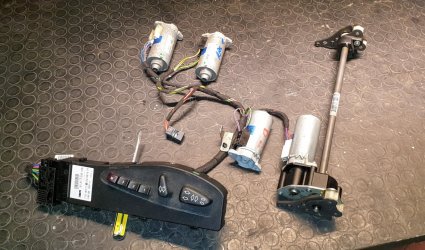

Devi acquistare 4 motori con memoria, cablaggio per memoria, controllo con memoria. Se hai installato il sedile, devi solo rubare l'alimentazione della rete bus in modo che il sedile diventi automatico

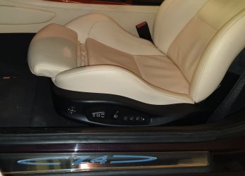

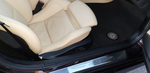

Hab mich am WE auch mal motivieren können, um die Flexmatte einzubauen...hat unerwartet gut geklappt!
Das Sitzkissen war völlig zerstört. Das Keder an dem hinteren Sitz war ausgehängt und hing fast am Boden. Es war schon eine richtige Kule im Sitz.
Hab die Metallbügel am Sitzkissen abgeflext und lediglich zwei Metallklammern entfernen müssen. Sitzkissen mit Lederbezug angehoben, Flexmatte reingefrimelt und Alles wieder Retour...ist jetzt kein Vergleich zu Vorher!!
Kann ich nur jedem raten das zu machen. Beifahrersitz ist tutti und stellt kein Handlungsbedarf dar.
Vielen Dank an die Tippgeber und das Forum!!!
