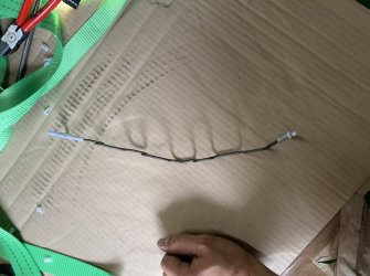

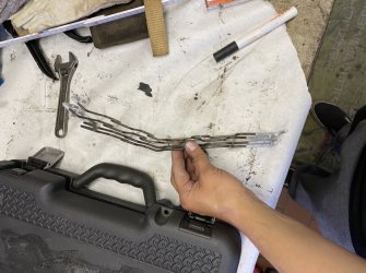

Er hatte die Flexmatte vom E46 auseinander geschnitten und die Drähte um 2 cm gezogen. Dadurch kann man sie zusätzlich hinter die Ösen vom Sitzkissen einhaken und muss nichts abflexen oder demontieren. Man friemelt sie einfach von unten rein.
Auch das biegen der Drähte in Form des Kissens finde ich sehr gut. Denn sonst wird es stark nach oben gedrückt, so passt es sich der Form an und unterstützt nur statt es hoch zu pressen.
Ich habe nur die mittleren zwei Drähte montiert und diese auch nicht auseinander geschnitten. Die äußeren habe ich weggelassen, da sie sich im Bereich des harten Plastikrahmens befinden und dort Spannung aufgebaut hätten wo das Kissen meines Erachtens keine Unterstützung benötigt.

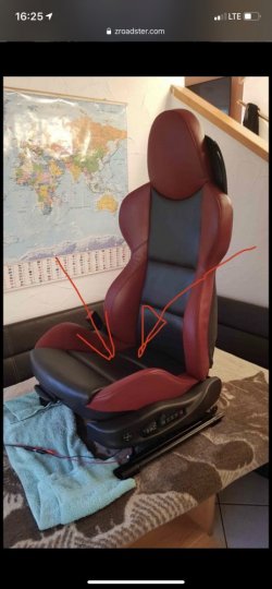

doch... das Sitzlissen wird ganz ganz sicher hochgedrückt! Selbst bei voll intaktem Sitzkissen! Habe es beim. 3.0si mit komplett gebrochenen Sitzkissen erlebt und beim jetzigen M mit vollkommen intakten Sitzkissen auch, als ich es probeweise erst einmal ohne meine Methode versucht habe.
Es beult sich ja sogar richtig auf in der Mitte. Kann man nicht nur spüren, sondern auch sehen.
Habe leider keine Bild. Diese Beule entsteht auch schon, wenn man nicht genau den
Biegepunkt trifft oder aber nicht die 2cm dehnt. Genau deshalb habe ich ja um die 2cm
gedehnt, vis endlich kaum noch was gebaumelt wurde und ich dennoch schön kräftig von unten unterstützt werden. Übrigens finde ich das sooooo viel angenehmer jetzt... selbst wenn man sich mal unangenehm leicht in den Sitz fallen lässt, dann sackt man gar nicht mehr ein. Fühlt sich viellllö besser und stabiler an.
Und nein, ich/wir habeN auch nichts falsch herum verbaut. Die kleine Biegung hinten ist begannt. Andersrum wäre glaube ich gar nicht möglich, ohne das es sich total
Verklemmt. Sieht man ja auch an meinen. Bilder , wie ich gebogen haben. Die kleinen Biegungen hinten bringen gar nichts... man muss die Drähte vorbiegen, sonst wird es nach oben hin ausgebeult.
EDIT: du siehst die Beule übrigens erst so richtig, wenn du den Sitz samt Rückenlehne wieder montiert hast, WEIL die Rücklehne da Sitzkissen nach unten drückt! Und dann folgt die fette Beule nach oben. Denn das Sitzkissen in mittig in einem Schienensystem links und rechts geführt. Solange du die Rückenlehne nicht montiert hast, wird das gesamte Kissen einfach hochgedrückt und man sieht keine Beule. Wenn du dann aber das Kissen hinten runter drückst (wie es die Rückenlehne macht) dann sieht man es.

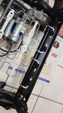

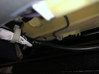

So wäre es richtig montiert. Man erkennt das, von links gezählt, die zweite und die vierte Feder wie ein Z aussehen. Und alle 4 eingehängten Schenkel zeigen in die gleiche Richtung, also nach rechts:
Hier sieht man den hinteren Teil. Alle Biegungen sind rechtwinklig und jeweils zwei Federn "schauen" sich an:
Ist die Flexmatte richtig herum eingebaut, beult sich gar nichts aus. Die Flexmatte passt Plug&Play unter das M-Sitzkissen:

Nein falsch herum ist sie nicht eingebaut. Ich habe beides getestet, einmal ohne sie zu biegen und danach mit Biegung an der Stelle an der das Polster auch einen Knick macht.
Wenn man es gerade lässt drückt es das Polster in der Mitte hoch, was auch logisch ist, denn das Polster ist nicht gerade, die Flexmatte aber schon.
Ich leihe mir mal deine Bilder.
Man sieht es hier deutlich, das Polster ist nicht gerade.
Legt man es nun auf die Flexmatte die lediglich hinten einen Knick hat, kurz vor dem roten Kreis, drückt es das Polster an dem Knick nach oben.

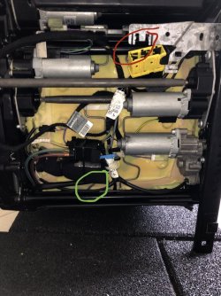

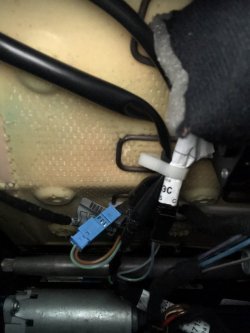

Nein alles gut das täuscht, es ist richtig herum.
Das Z befindet sich im roten Kreis, das kannst du von unten nicht sehen. Wie du auf deinem Bild auch erkennen kannst, dieses ist ja von oben, wird es von unten verdeckt.
Den Grünen Kreis den du als Z interpretiert hast, das ist ein Kabel, denn daneben erkennst du den Draht der größtenteils verdeckt ist.
Da ich die mittleren Drähte zusammen gelassen habe, ist es gar nicht möglich sie zu verdrehen oder falsch einzubauen. Sonst würde der Kableclipp im Polster hängen und einhängen könnte man es so auch nicht ohne das Polster zu entfernen.
@e86individual ok, passt. Das war auf auf dem Foto nicht richtig erkennbar und daher habe ich das falsch interpretiert.
Ich editiere mal meinen Beitrag entsprechend, damit hier nichts falsches steht! ;)

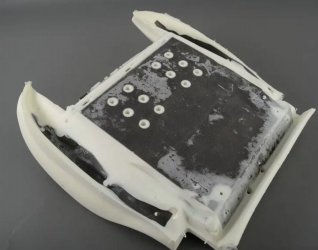

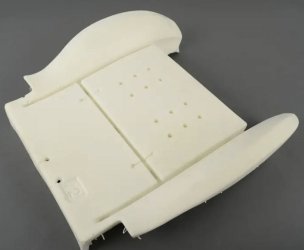

Ich glaube es gibt eine Spur zu dem Rätsel...
Kann es sein, dass es Sitzkissen mit und ohne Knick gibt?

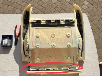

Hier ein Untergestellt eines M-Sitzes der angeblich aus einem Z4 stammt.
Könnte aber auch ein E46 sein, weil die eigentliche Sitzfläche aus einer Fläche besteht. Beim Z4 sind das zwei "einzelne" Flächen.
Wie man aber erkennt, SCHEINT hier das Sitzkissen perfekt gerade zu sein.
Hier hingegen das Sitzkissen eines normalen Z4-Sitzes bei dem die untere Fläche ebenfalls angewinkelt ist.
Beim ersten Foto erkennt man das noch nicht:
aber bei der seitlichen Aufnahme dann doch recht deutlich:
Und jetzt?
Vielleicht haben wir ja alle recht, nur für jeweils unterschiedliche Formen des Sitzkissens...
Oder die Ursache liegt woanders...

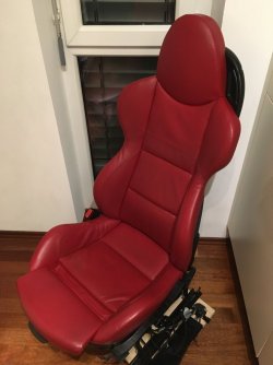

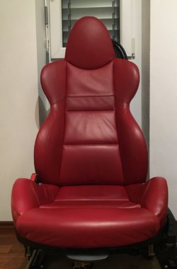

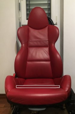

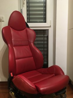

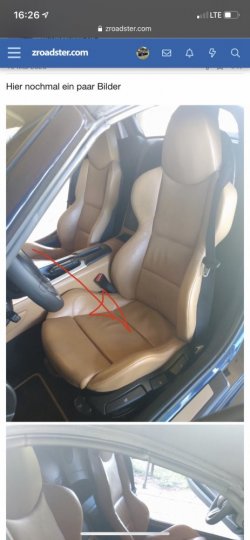

Ich habe meine Sitze ja schon einmal gezeigt und gefragt, wo da die Durchbiegung sein soll.
@Guggag schau dir bitte meine Sitze an und sage mir, ob du da eine Durchbiegung siehst.
Beim ersten Foto habe ich extra mal eine Linie hinein gelegt.
Für mich ist das, bei meinen Sitzen, alles perfekt gerade. Deine Meinung?

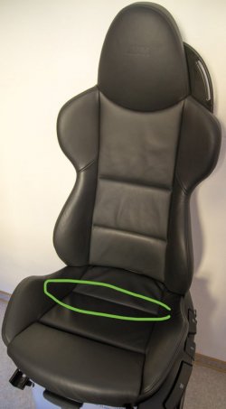

Leider habe ich beim damaligen Umbau meines Sitzes, entgegen meiner Gewohnheit, kein einziges Foto gemacht. Deswegen habe ich keine Möglichkeit nachzuschauen...
PS: Das folgende Foto stammt zwar von mir, zeigt aber nicht die Sitzkissen meines Autos.
Hatte das Foto nur irgendwo im Internet ausgeliehen und dann den roten Kringel dazu gemalt, um zu zeigen welche Haken weg müssen...

Auf dem Foto von @e86individual kann ich persönlich den Knick im Sitzkissen nicht erkennen. Aber das hat nichts zu bedeuten, weil man das Kissen nicht sehr gut erkennt.
Was ich machen kann:
Ich kann die Tage mal meine Sitze hochfahren und von unten drunter fassen. Vielleicht kann ich ja "spüren", ob es dort einen Knick im Kissen gibt, oder ob dieses Kissen ganz gerade ist. Vielleicht lösen wir das Thema dann ja mal endgültig...

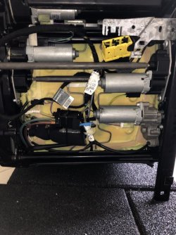

Hier erkennt man es. Ich habe den Sitz nochmal hochgefahren und von hinten ein Bild geschossen.
Schau einfach mal bei dir nach, man kann es gut fühlen.
Der Knick befindet sich genau an der Naht. Bei mir wurde mit gerader Flexmatte das Polster in dem markierten Bereich hoch gedrückt.
Falls du einen Knick im Polster hast könntest du bei deinem Beifahrersitz, der noch keine Flexmatte hat, drunter greifen und das Polster an der Stelle hoch drücken. Dann müsstest du direkt von oben den Unterschied sehen können.

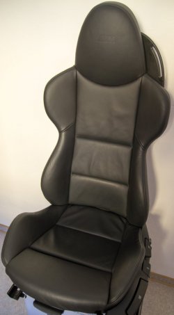

Jetzt muss ich auch nochmal was dazu schreiben!
Es wurden ja meine Bilder gepostet um zu zeigen, dass da eine Beule im Sitzkissen ist....ES IST KEINE BEULE IM SITZKISSEN!!!!
Weder auf dem Bild noch im wirklichen Leben! ;);)
Und wie ich schon mehrfach geschrieben habe, gibt es beim Sitzen mit Flexmatte (Fahrersitz) und ohne Flexmatte (Beifahrersitz) keinen Unterschied...zumindest bei mir!

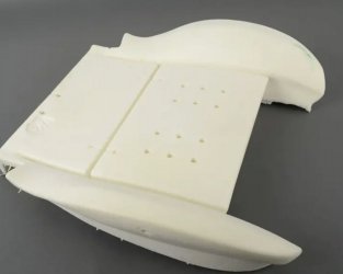

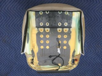

Hier mal noch ein paar Fotos des Sitzkissens des M-Sitzes für die E46.
Augenscheinlich könnte das auch beim Z4 passen und kostet nur ca. die Hälfte (~120€)...
Man müsste aber zwingend die Flexmatte nachrüsten.
EDIT: Für jemanden, der lieber ein neues Sitzkissen nachrüsten möchte, ist das vielleicht eine gute Alternative...
