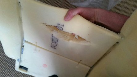

Moin, da würd ich gleich fragen ob die auch die Unterkonstruktion die aus Kunstoff ist reparieren bzw. ein neues Sitzpolster bestellen
Wenn du so eine schöne Sitzkuhle hast, wird wohl wue bei mir der Kunstoff gebrochen sein:
Ich hatte das neue Polster etwasaufpolstern lassen ca.1cm. damit das Leder wieder Spannung bekommt, würde den Einbau nicht mehr selber machen, da der Sattler der den Schaumstoff aufgeklebt hat, mir sagte, der Austausch hätte 100-150€ gekostet, das wär mir das wert gewesen, mir das gefummel zu ersparen[emoji15]
Das Ergebnis war aber top:
Ein Ersatzpolster kostet ca. 125€ bei BMW
Ach der nette Effekt war noch, keine Probleme mehr mit dem Rücken (iliosakralgelenk)

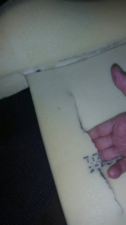

Ich hab mein altes Polster noch liegen[emoji57] Messi bleibt Messi[emoji23]
Vom Schaummstoff ist alles super kaum ein Unterschied zum neuen aber halt gerissen.
Mit Chance kann man das unter dem Sitz erfühlen[emoji56]

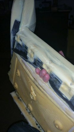

Ich benötige mal die Hilfe der Sachkundigen hinsichtlich M-Sitze "häuten". :rolleyes:
Bei meinem Fahrersitz ist die Polsterung der ausziehbaren Oberschenkelauflage gebrochen. :thumbsdown: Bisher habe ich angenommen, das ich handwerklich einigermaßen geschickt bin, aber aktuell verzweifle ich gerade daran, Sitzlederbezug und Schaumstoffpolster zu trennen.
Alles andere habe ich bereits demontiert, so dass nur noch das Sitzgestell mit Polster und Sitzbezug vor mir steht. Bezug ist bereits ausgehakt, elektrischen Verbindungen sind soweit gelöst aber jetzt komme ich irgendwie nicht mehr weiter... :g

kann dir gerne helfen. Meine Anschrift und mein rlaub per PN
wenn ud es selbst versuchen möchtest:
Sitzbezugsklammern lösen von den Drähten und dann langsam vorarbeiten nach vorne...
