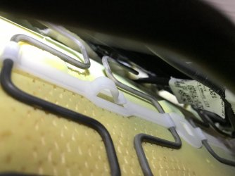

Die Flexmatte ist vom E46, da weißer Kunststoff um die Feder gespritzt ist. Die Feder ist hinten am Sitz in einer Quertraverse eingehängt. Der schwarze Draht vom Sitzkissen liegt da jetzt auf und damit liegt das Sitzkissen hohl, wie man am Schattenwurf auf der Sitzmatte sieht. Einfach die vier schwarzen Bereich vom Sitzkissen wegflexen, dann passt es perfekt.

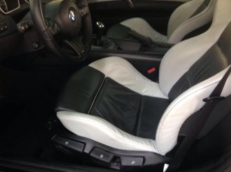

Es ist vollbracht...
Aufgepolstert (auch die Seitenwangen unten etwas) und die Flexmatte verbaut.
Doch ganz schöne Arbeit... aber Sitz ist wirklich deutlich strammer.
Bilder erst Umbau, dann das Ergebnis und noch von vorher (als ich ihn vor 2,5 Jahren gekauft habe).
Zum bespannen habe ich ca. 0,7mm dicken Schaumstoff vom Sattler genommen, da er meinte, dass normales Schaumstoff zu weich ist und mit der Zeit auch zusammen sackt. Nach 3-4 Jahren müsste man dann wieder dabei.
Außerdem noch eine Schicht Vlies

Der Unterschied vorher nachher ist bei deinen Sitzen ja massiv!
Ja, und vor allem habe ich den ja damals mit (ehrlichen nachgewiesenen) 102.000k gekauft... und genau das Bild habe ich inseriert... der Beifahrersitz sieht dagegen aus wie das heutige neue Ergebnis des Fahrersitzes.
Liegt halt einfach an der blöden Grundplatte... sobald die bricht (und meine war wie vermutlich 90% aller M Sitze ebenfalls gebrochen).... dann zieht sich das Leder halt, weil man tiefer einsackt.
Man Sitz auch wirklich deutlich strammer.
Habe zudem die Seitenwange des Einstieges leicht aufgepolstert, sodass auch diese wieder Licht höher ist und somit das Leder der Seitenwange auch wieder mehr gespannt ist.
Bin sehr zufrieden damit.
Da bin ich ja froh, dass meine Sitze nicht aussahen wie 90% der Sitze! ;-)

Der markierte Bereich muss weg... 😉
Hi,
ich will das Update mit den Flexmatten ggf. für meinen Fahrersitz angehen. Wenn ich diese Metalllaschen raus flexe, nimmt das dem Sitzpolster nicht auch Stabilität?
Das Polster stünde aus meiner Sicht nur um die Drahtstärke höher wenn man die Laschen nicht entfernt.
Oder ist das entfernen der Laschen mittlerweise State of the Art bei diesem Upgrade und hat sich bewährt?

Hab die Thematik bei meinen M Sitzen durch. Es ist nicht ! nötig ein neues Sitzpolster zu verbauen. Mein Sattler hat das alte Polster wieder instand gesetzt,oben eine Lage Schaumstoff drüber und zusätzlich diese Flexmatte verbaut. Kann jetztnichts nachteiliges darüber sagen. Wie es auf Dauer hält kann ich noch nicht sagen. Aber da mein Z4 im Frühjahr eh verkauft werden soll kann es mir relativ egal sein :) :-)
Bin auch auf M-Sitze umgestiegen und habe vor dem Einbau noch die Flexmatten nachgerüstet (und zuvor die Laschen abgeflext). Gibt mir ein besseres Gefühl, wenn der Tag, an dem das Polster bricht, nicht mehr kommen kann;) Die Polster waren zwar beide an der bekannten Stelle noch intakt, aber bei dem einen deutete sich weiter hinten Richtung Lehne schon ein Riss an.
Aber zu deiner Frage: Wenn man die Laschen abflext, wobbeln die im Polster verbliebenen Drahstücke frei hin und her. Da geht sicher Stabilität verloren. Aber im selben Zug bringst du mit der Flexmatte wieder mindestens genauso viel Stabilität zurück in das System. Die Polster können nirgends hin und durch die Flexmatte wird trotzdem alles zusammengehalten.
