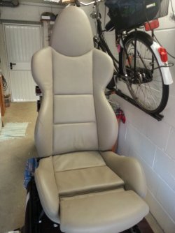

Mit den mittleren fünf Elementen meinst du die Bereiche außer Kopfstütze und ausziehbarer Oberschenkelauflage?
War eigentlich am überlegen die sechs Elemente (ohne kopfbereich) in alcantara zu wählen...
Mhhh....
Genau so meinte ich das. Ich versuche immer so original wie möglich zu bleiben und bei den originalen M-Sitzen in Teilleder waren auch nur die fünf Elemente im Alcantara. Aber das kann jeder so machen wie er will.
Nix für ungut, aber das mit der mangelnden Verarbeitung lag mir auch auf der Zunge.
Schaut sehr faltig und wellig aus.
Aber wenn's so gefällt ist es ja gut.
Also gerade im Vergleich zu den vorhin geposteten Sitzen von Rolf!! :eek: :o:eek: :o

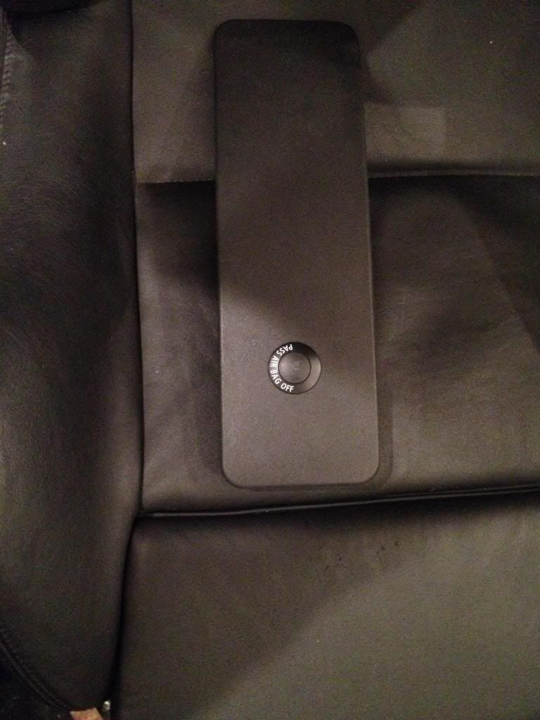

Auch habe ich meine Sitze in dieser Form so bisher kein weiteres mal gesehen, denn sie haben im Rückenteil ein kleines Stück Lochleder eingenäht (sieht wie perforiertes Leder aus).
Kennt also jemand diese Sitze und was gefällt euch besser, die Version der glatten Sitzwangen a la Z4M Sitz, oder die abgenähte Variante des AG M-Sitz?

Hier der Lederstreifen, welcher nach perforierten Leder ausschaut.....

Standard Leder
Keine Doppelnaht, kein “perforierter“ Einsatz
New England Leder
Keine Doppelnaht, dafür “perforierter“ Einsatz
Walknappa Leder (Z4M)
Doppelnaht, kein “perforierter“ Einsatz, auch keine zusätzliche Naht an den Flanken der Sitzfläche und Rückenlehne.

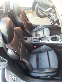

Habe meinen von Oregon-Standard auf Walknappa umgerüstet. Würde sagen, dass das Muster auf dem Foto nicht ganz ans BMW-Leder kommt (von der Struktur her). Hier mal ein Foto auf die Schnelle.
