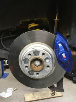

Ich hatte doch Eingangs erwähnt, dass ich nichts "Basteln" will! Wenn es allerdings nur darum geht am ende die passende Bremsscheibe für eben diesen Bremssattel zu finden (mir geht´s vorrangig um die Vorderachse), so wäre das doch eine schöne Möglichkeit für ein taugliches Upgrade. Die Bremse kam ohne Probleme mit meinem M235i zurecht, da wird sie mit dem leichteren Z4 sicherlich leichtes Spiel haben.
Naja wie dem auch sein - ich werde berichten!

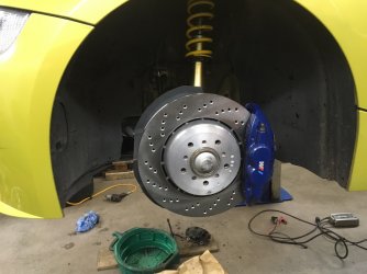

schaut absolut gelungen aus.
machst du die lackierung für die eisdiele oder hast du ne hochtemperaturfeste lösung?
Modell Eisdiele / Hoffnung
Ich weiß noch nicht genau ob die Farbe halten wird.. sollte es sich stark verfärben würde ich ggf. dann zu einem anderen Zeitpunkt die Sättel vorne & hinten nochmal in einem anderen Farbton lacken (lassen)

Wäre schön, wenn es so einfach wäre.. vorne ist das Problem, dass der Belag zu lang ist, sprich am Topf der Bremsscheibe ansteht. Zudem ist der M135i-Bremssattel vorne einfach deutlich höher wie bei anderen Bremsanlagen, was das ganze unpassend macht. Passende Beläge für die VA habe ich während meiner Suche keine gefunden - eventuell habe ich aber auch nur falsch gesucht.
Was ich mir vorstellen könnte, wäre, dass die Bremse des BMW M3/M4 an der Vorderachse ohne weiteres passen könnte - aber da ich keine Maße der Bremsscheiben gefunden habe (Topftiefe), war mir das Risiko beim Try&Error zu groß. Schon genug Kohle verbraten jetzt ;-)
Ich schieb Bilder nach sobald beide Achsen montiert sind (Hinterachse dann auch in der passenden Farbe, sollte mein Lackierer keinen Mist gebaut haben)
Die Lösung an der HA behalte ich mal noch für mich, bis ich Klarheit habe, was der TÜV dazu meint.

Ich hab die 345mm-Scheiben ausm Z4M/ M3 CSL genutzt. die passen zentrisch in den Sattel, welcher ohne irgendwelche Anpassungen verschraubt wurde. Problem war dann eben nur der zu hohe Belag..
Ich hab die hinteren Bremssättel schon beim Lackierer (heute abholbereit), weshalb ich die M3 F80 Option ausm Kopf gestrichen habe. Ohne Maße der M3-Scheibe zu haben (Topftiefe sollte so 54mm sein damit es passt) ist mir das Risiko zu hoch hier teile zu bestellen, welche ich dann nicht fahren kann.
