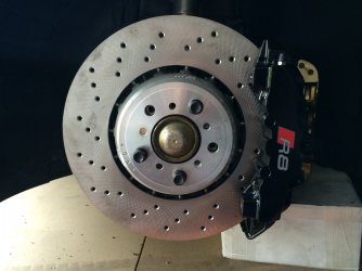

die 380x30 des F80 passt NICHT.
die scheiben haben ca. 10mm mehr topftiefe und liegen an den spurstangen an.
man muss also eine spurplatte unter der scheibe fahren.
ich habe die scheiben hier, ich hatte die scheiben montiert und es ist den ärger nicht wert:

beim M346 passt es übrigens problemlos, weil der einen anderen radträger und auch eine andere federbeinaufnahme hat.
gleichzeitig passen deshalb auch die diversen bremsbelüftungen vom M346 überhaupt nicht am Z4(M).
im hintergrund des bildes sieht man die BMW Performance-Bremse, welche jetzt wieder (klaglos) ihren dienst tut...
p.s.: normaler phönixgelber lack wird unter hitzeeinwirkung wieder silber. das sieht nicht so geil aus... :D
p.p.s.: der R8-sattel ist für die 380er BMW-scheibe nicht so gut geeignet, weil innen zu viel frei bleibt...
