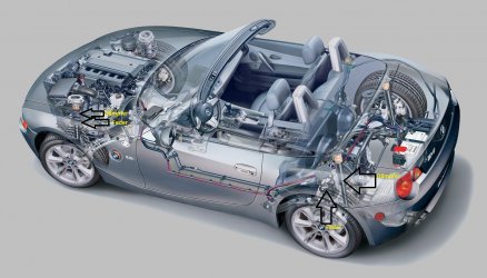

wie kann ich feststellen, ob bei mir federn oder dämpfer (ist dass das selbe?) ein problem haben?

Federn und Dämpfer sind verschiedene Bauteile, die zusammen arbeiten :)
Außer einer Sichtkontrolle, ob eine Feder gebrochen ist oder ein Dämpfer Öl verliert, wirst du keine Problemanalyse machen können (es sei denn, du hättest ein Referenzfahrzeug mit neuen Federungselementen). Mit wissendem Blick am Kotflügel wackeln sieht man zwar gelegentlich in Gebrauchtwagensoaps der privaten Fernsehsender, das hilft aber nicht. Da der Funktionsverlust schleichend eintritt, merkt man das im Betrieb erst, wenn nichts mehr geht (oder nach Abflug).
Fahr zum TÜV und lass für ein paar € einen Test auf der Rüttelplatte samt Fahrwerksbegutachtung machen. Reifenhändler bieten das auch an, verkaufen aber auch gerne neue Teile.
Hier ein Bild, damit du siehst, was es überhaupt ist :)
Federn sollten nicht gebrochen sein und Dämpfer kein Öl verlieren. Dann müsste man sie jeweils tauschen.
Wie man es frühzeitig erkennt, kann ich dir leider nicht sagen.
