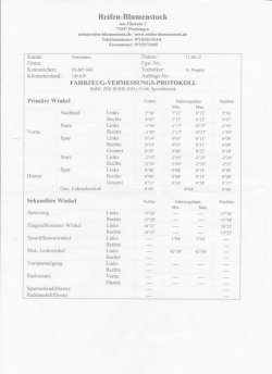

.Vorne und hinten ist die Spur positiv, was sich negativ auf die Fahrstabilität auswirkt. Komischerweise ist der Unterschied nachher größer als vorher?!?! Die haben also was verstellt, statt was einzustellen.
Ich würde auch klären woher der deutlich unterschiedliche Nachlauf vorne kommt. Ist da ein Domlager evtl. nicht richtig eingebaut?

Heisst das, dass wenn man vorne und hinten mit mehr Spur fahren würde, der Wagen insgesammt stabiler auf der Bahn liegt bei hohen Geschwindigkeiten? Ob der Reifen am Ende 5 Monate länger gehalten hat ode nicht, ist mir mehr oder weniger egal.Nehme meine erste Bemerkung zurück, hab mich auf die Schnelle verschaut. Die Vorspur wurde insgesamt verringert, was weniger Reifenverschleiß, aber ein nervöseres Fahrverhalten bedingt. Hinten ist die Vorspur fast auf Minimum. Das ist im Grunde nicht schlecht, aber könnte die Ursache des agileren Fahrverhaltens sein.
Fahrwerk: B12
Stabis: M Stabis
Domlager/Stützlager: Original BMW (frisch gewechselt)
Reifen: Goodyear Asymetric 2 225/40/18 und 255/35/18 auf 8x18 und 8,5x 18 mit 30/40 Spurverbreiterung
Achsvermessung: Siehe anbei
Querlenkerlager vorne frisch gewechselt
Es ist jetzt nicht so, dass der Wagen nervös hin und her springt. Zudem gehe ich davon aus, dass das Fahrverhalten in diesem Geschw.bereich jeder anders wahrnimmt. Jedoch liegt der Wagen bei über 200km/h nichtmehr so straff und satt auf der Bahn, wie ich es gerne hätte bzw. mir wünschen würde um ein sicheres Fahrgefühl zu bekommen.

upsi, sorry... nur überflogen den Rest....@Benji: ich hab mich vertan, das sagte ich ja. Genau andersrum. eine positive Spur - also Vorspur ist gut für den Geradeauslauf etc, nicht andersrum.
