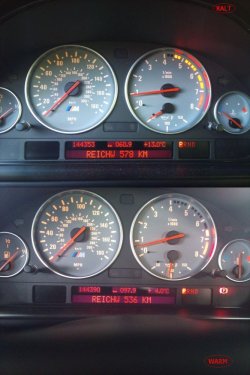

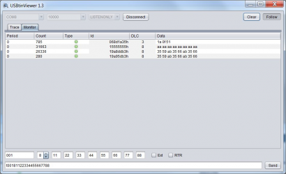

Hallo zusammen,
@germinator und ich sind auf der Suche nach ein paar CAN-Bus Nachrichten, die zwischen der JunctionBox und dem Dachmodul CTM ausgetauscht werden. U.a. Temperaturinfos, Neigunswerte etc. für die Freigabe vom Fahrzeug zur Dachöffnung.
Als Hilfsmittel habe ich bisher den ELM327(Bluetooth), den CanBus-USB Adapter USBtin sowie ein OBD2USB Kabel.
Was fehlt, ist eine passende Software um am K-CAN zu lauschen und Signale abzufangen.

Hallo zusammen,

Yep, E89.
Über den OBD2 stehen CAN-Low und CAN-High zur Verfügung. Die Connection wird erfolgreich aufgebaut, Handshake funktioniert.
Bisher habe ich aber mit dem von Dir genannten CANHacker nur ein hochfrequentes Bus-Rauschen aufzeichnen können, ohne wirklich eindeutige Nachrichten eines z.b. Bedienelementes erkennen zu können.
Beispiel USBtin Viewer:
Beispiel CANHacker:
Die Bilder funktionieren bei mir nicht.
Ich bin mir nicht sicher ob die OBD2 CAN-Low und CAN-High wirklich diese sind die du benötigst. Beim Seat war es so, dass es 3 getrennte CAN Bussysteme (Motor, Innenraum, Infotaiment) mit unterschiedlichen Geschwindigkeiten gegeben hat. Der Tacho fungierte als Gateway zwischen diesen aber nicht jede Nachricht ist auch auf jedem Bus vorhanden.
Beim E89 denke ich wird das ähnlich sein. Somit solltest du direkt den CAN Bus finden welcher für die Bedienelemente zuständig ist. Am besten du nimmst erstmal Can Low und Can High von der Headunit.
Bilder aktualisiert.
Das könnte natürlich sein, dass ich am OBD am falschen CAN hänge und deswegen als passiver Lauscher nichts Sinnvolles sehen kann.
Genau, es müssen nicht unbedingt alle CAN Systeme am OBD anliegen. Da dort der Platz begrenzt ist fehlt z.B. beim vorletzten Fiesta der Infotainment Bus am OBD und man muß umständlich mit nem gebastelten Y-Abzweig abgreifen.

Wenn ich es recht verstehe "manipulierst" du einen Wert den das Motorsteuergerät an den Tacho sendet? Wie machst du das?
Kannst du die LEDs so ansteuern, dass sie mit steigender Öl- oder Wassertemperatur ausgehen? Könnte auch der "rote" Bereich an die tatsächliche Drehzal des Motors angepasst werden?
Hi @EliasE46 super Aktion dass du dich extra hier im Forum anmeldest um uns deine Erkenntnisse mitzuteilen.
Leider verstehe ich auch nicht so ganz was du da machst und wie du es umsetzt. Bin da auch nicht 100% im Thema, sondern eher Laie.
Wenn ich es richtig verstehe, schickt er einen Befehl ("0c09") über den DBus an den Tacho und gibt diesem Befehl einen bestimmten Wert im ersten Byte mit. Dadurch kann er mit verschiedenen Hex-Werten die LEDs entsprechend ansteuern. Über andere Befehle auf dem Bus kannst du z.B. die Batteriewarnlampe oder die Handbrems-Warnlampe ansteuern.
Baut man sich jetzt ein Modul, welches genau diese Werte sendet, dann sollte man alle möglichen Dinge auf die LEDs legen lassen. Ganz vereinfacht gesagt.
Also ein Aufbau wäre:
Signal (z.B. Drehzahl) -> Interface nimmt reagiert, wenn eine gewisse Grenze überschreitet -> Sendet Befehl zum Tacho -> Leds leuchten wie gewünscht
