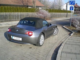

Hallo!
würd gerne die M-Winterräder auf meinen 3.0i eintragen lassen.
Hab ich ne chance die eingetragen zu bekommen?! hast schon jemand gemacht?!
die hier mein ich... genaue bezeichung fällt mir grad nicht ein
AW: M-Winterräder beim 3.0i eintragen lassen
Die Bezeichnung ist Styling 164 Styling 164 M Doppelspeiche und die Dimension 7.5x18.
ET 41 an der VA und ET 25 an der HA. Für den Z4M kein Problem für den 3.0 solltest Du den TÜV besuchen was aber auch nur eine Formsache sein sollte.
Alternativ wäre noch die M135 möglich die optisch sehr ähnlich ist.

ich habe heute die Styling 164 auf meinem Z4 3,0 mit M-Fahrwerk montiert und möchte folgendes mitteilen:
Hinterachse
Wir haben den Wagen von der Hebebühne runtergelassen und diagonal auf 2 Stahlfelgen aufgebockt. Kein Schleifen hinten. Hat genug Platz. Hinten schleift es definitv nicht. Auf der Hebebühne selbst, beim montieren, hatte man jedoch den Eindruck, als dass nie passen würde. Die Räder verschwinden aber schön in der Karosserie beim einfeder.
Vorderachse
Gerde Lenkung: Kein schleifen. Auch beim Einfedern kein schleifen. Lediglich beim Volleinschlag gibt es eine dezente berührung mit einer Abdeckung im radkasten. Jedoch ist die berührung sop schwach, dass nichtmal kratzer entstehen sondern vielmehr eine "Reinigung der elastischen Plastikabdeckung" zustande kommt.
Fazit:
Rein von der technischen Seite gibt es keine Einwände die Styling 164 auf dem Z4 mit M-Fahrwerk zu montieren.
Was der TÜV sagt, berichte ich, sobald sie eingetragen sind.
Optisch: Sieht einfach nur hammergeil aus, die styling 164. Komtm schön weit raus, so dass jegliche Spurplatten überflüssig werden. bilder werde ich reinstellen, wenn der Wagen geputzt ist.
