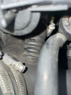

So ich hab mal genauer geschaut. Also bei stottern schlägt der Lambda wert in inpa in der mageren Bereich Aus. Also scheint falschluft schonmal zu passen.
ich habe beim genaueren hinsehen am Faltenbalg einen Riss entdeckt. Ist das evtl. Ursache für das Problem? Habe versucht ihn zuzukleben, aber das Problem blieb bestehen . Ich denke ich hab’s nicht richtig dicht bekommen.

Ist immer die Frage, WER die Profis sind. Zu den M54 und N52/N54 Motoren ist hier schon ein sehr geballtes Wissen im Forum vorhanden. Da kann auch BMW in München nicht mithalten.
Der Faltenbalg ist auch aus der Erfahrung anderer Fahrer eine der typischen "Sollbruchstellen" im Alter. Ich würde Dir noch empfehlen die Lambdaadaption zurück zu setzten. Dann werden mit dem neuen Faltenbalg die Fuel Trims nochmal sauber eingestellt. Du stellst die Adaption am besten zurück, wenn der Motor schon warm ist, und du mal eine etwas größere Fahrt vor Dir hast (also 1h oder mehr). Wenn Du schon länger Falschluft hast, fängt der Wagen an die Parameter leicht zu verschieben (meist auf Fett), damit er im Durchschnitt sauberer läuft. Das ist ähnlich, wie wenn jemand bei Muskelschmerzen eine Schohnhaltung einnimmt. ;)

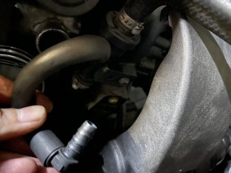

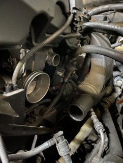

Habe das Faltebalg gerade ausgetauscht. Ich hab versucht in den schlauch von der ansaugung zum y Ventil reinzupusten. Da geht nix. Muss ich das y Ventil nun auch tauschen?

Okay. Soll ich das von e46 einbauen oder vom Z4? Gibt es da einen Unterschied?
