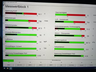

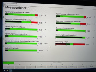

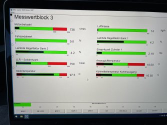

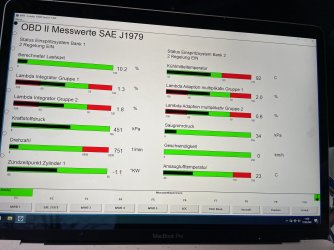

Gemischadaptionen auslesen, Benzindruck prĂŒfen, Falschluft prĂŒfen. Wenn noch nix getauscht wurde ist es zu 99% Falschluft. Sieht man sofort an den Gemsichadaptionen ob er Falschluft zieht. Wenn die multiplikativen Adaptionen gröĂer 5 sind kannste von deutlicher Falschluft ausgehen, ebenso wird der Lambdaintegrator deutlich postiv stehen.
ich gehe von einem Riss im Zulauf zum Leerlaufregler aus, Drehzahlbereich wĂ€re dafĂŒr passend.
