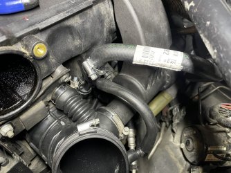

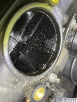

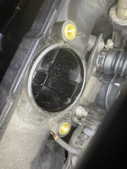

Habe gerade die Diss abgebaut, da ich da gleich die Dichtungen mit erneuern wollte.
Im ansaugstrakt riecht es nach Öl und es ist auch ein leichter schmierfilm drin.
Woher kommt das? Oder ist das normal :eek: :o

So alles ausgetauscht. Ich habe nur den LMM inklusive lüftführung zum faltebalg abgenommen. Dann die Disa ab, Dichtungen wechseln und schon kommt man an die Saugstrahlpumpe. Das faltenbalg kann dran bleiben.
An der Leitung von der saugstrahlpumpe zum BKA war ordentlich Unterdruck daher für musste ich hier recht doll am Schlauch ziehen. Der alte Schlauch ist auch komplett zusammengefallen (s. Bild)
Jetzt bastel ich alles wieder drauf und guck mal wie er läuft.

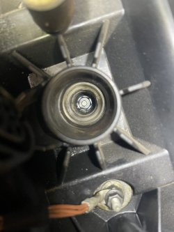

@Hell046 @RobbiZ4 @ElZetto @Jack Blues @bastelbert Zündspulen und Kerzen sehen in Ordnung aus. Keine Risse o.ä.. eine der Spulen ist von bremi, die anderen 5 von Bosch. Aber das dürfte ja eigentlich keine Probleme machen.
Ein produktionsdatum steht leider nicht drauf. Aber ich denke die Bosch Spulen sind die ersten, da da keine Teilenummer draufsteht.
Die Kerzen sehen recht neu aus.
Mir ist aufgefallen, dass es in 2 Schächten für die Spulen etwas dreckiger ist. Sollte man das mal reinigen? Wenn ja, wie?
Die anderen steckplätze sehen wie neu aus

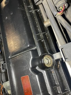

Zudem ist es unter der Abdeckung extrem ölig. Ist meine ventildeckeldichtung hin? Oder hat der Vorbesitzer mal Öl daneben gekippt?
Mit welchem Drehmoment werden die Schrauben für den ventildeckelfestgezogen die fühlen sich locker an

Dein Ventildeckel ist undicht, entweder nur die Dichtungen um die Schrauben oder der VD hat Risse um die Schrauben was gerne mal passiert, vor allem an Zylinder 5. Würde mal die VDD wechseln und dabei den VD genau auf Risse untersuchen.
Die Schrauben bekommen 8Nm.
Über nen defekten VD bzw VDD kann auch Falschluft gezogen werden.

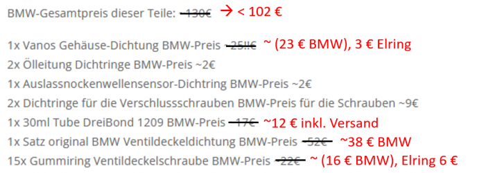

Sind denn die Gummiringe auch nicht original BMW? Die Vanos Gehäuse-Dichtung wurde ja schließlich schon als Elring enttarnt.

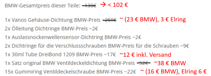

Jörg hat hier die UVP hingeschrieben und nicht den Preis den man bei Leebmann bekommt. Die VDD kostet UVP 52€, bei Leebmann 38€. Und das ist in meinen Augen auch transparent, denn die UVP ist DER Preis, alles andere ist individuell.
Edit: und ganz ehrlich, selbst wenn Jörg hier teurer ist/wäre als wenn ihr die Teile selbst bei Leebmann und Co bestellt, so what?! Ich unterstütze doch lieber jemanden der sich jahrelang für UNS einsetzt und hilft als die BMW AG. Nicht immer rumgeiern, sondern den Menschen auch mal die Hand reichen
