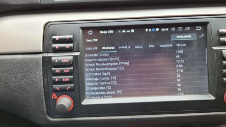

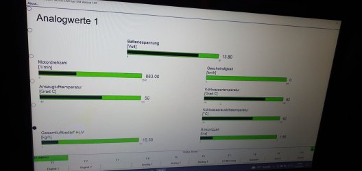

40-60°C? Bei den aktuellen Außentemperaturen und nem Saugmotor? Hab noch nie darauf geachtet aber das kommt mir zu viel vor - zumindest für ein Auto ohne offenen Luftfilter im warmen Motorraum und nach keinen zwei Stunden Stop&Go...
Ist so, achte mal darauf...
Die Ansauglufttemperatur ist völlig in Ordnung. Im stand bei heißem Motor, gerade wenn der Motor nicht läuft sind Temperaturen bis zu 60 Grad durchaus normal, bei jetzigen Wetter beim Fahren selbst also wirklich in Bewegung so um 35 Grad (Sensor in der Ansaugbrücke M52TU)
Das sind auch die Temperaturen die bei mir angezeigt werden. Im Stand ca 40C und steigend bis auf 70C, je nachdem wie lange man steht. Während der Fahrt etwa 5 bis 10C über Umgebungstemperatur. Gibt ja auch keinen Grund warum das so warm sein sollte wenn da vorne frische Luft reingepustet wird.

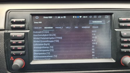

Du Widersprichst dir selbst und gibst mir gleichzeitig recht (ca. 40°C - ca. 60°C). Wenn der Motor betriebswarm im Leerlauf steht, dann ist eine Ansauglufttemperatur von 24°C wie auf Bild 3 zu sehen selbst nach deiner These unplausibel und nicht "völlig in Ordnung".

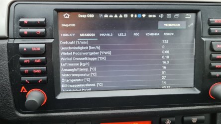

Ich habe vorhin mal die Ansaugluft (M54B25 im E46) "mitgeloggt". Außentemperatur 13 Grad.
Kalter Motor, Stadtverkehr.

Edit: Wenn ich 2 Bilder habe, Fahrzeug Betriebswarm im Leerlauf --> auf dem einem habe ich 45°C und im nächsten Bild habe ich 24°C dann macht MICH das stutzig. Und da es darum geht dem Burschen zu helfen, sollte man meiner Meinung nach jeder Spur nachgehen. Schwierig genug eine Diagnose vom Schreibtich aus durchzuführen...
