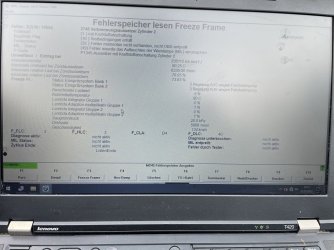

ich war heute etwa 30km mit zugiger Fahrweise unterwegs. Nach etwa 20km ging die MKL an. Im Fehlerspeicher steht Verbrennungsaussetzer Zylinder 2. deutet ja doch eher auf kaputte sensorik hin oder nicht. Kompression prüfe ich nächste Woche, dann bekomm ich einen Prüfer von einem Kollegen. Allerdings ist es doch eher unwahrscheinlich dass die Kompression auf 2 Zylindern gleichzeitig flöten geht, denk ich?
den Fehler hab ich gelöscht und bin danach weitergefahren. er ist auch nicht wiedergekommen auf den letzten 10km. Volllast hab ich auch nochmal probiert. Ist kein Problem.

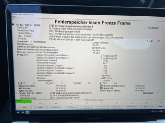

Mittlerweile lässt sich der Fehler relativ zuverlässig repoduzieren, indem man im 3. Gang oder höher 1-2 mal durchbeschleunigt. Dann wird ein meistens Zylinder abgeschaltet. In Gang 1 & 2 tritt das Problem aktuell anscheinend nicht auf. Das deutet doch ebenfalls auf Kraftsoffprobleme hin (meine Logik: Motor braucht mehr Sprit in höheren Gängen??)
Die letzten Male (4 mal in folge) wurde immer Zylinder 2 abgeschaltet. Auf Zylinder 5 ist nichts mehr passiert, seit ich die Zünspule mit Zylinder 4 getauscht habe.
ich würde nächste Woche noch zu Bosch fahren und die einspritzdüsen testen lassen. Das soll da recht günstig machbar sein hab ich gelesen.
ich hab noch Bilder von den Fehlern auf Zylinder 4 und 5 hochgeladen. Das ist mitlerweile aber schon fast 10.000km her (März dieses Jahr). Daraufhin hab ich erstmal die Kerzen gemacht und etwa 3000km später auch die Spulen, da nicht das Problem nicht behoben war. Danach war recht lange Ruhe.

Heute kam auch der Fehler auf Zylinder 5 zurück.
